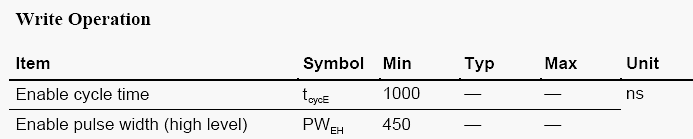

@  Hannes (Gast)
> aber es tut sich auch so nichts
Ein wenig noch aufs Datenblatt schauen, das Timing des Enable-Signals
sollte natürlich schon eingehalten werden (Bild). Michael hat das auch
bemerkt:
> ... jede Menge NOPs im Code ...

@ Hannes
>wärs nicht besser so:
>PORTA |= (1 << PA6); //Enable-Pin High
>PORTA = 0b01000011;  //8-Bit
>PORTA &= ~(1<<PA6);  //Enable-Pin Low
Nirgendwo im DB wird geschrieben, dass sich die Daten während
Enable=High ändern müssen. Es ist nur verlangt, dass sie eine bestimmte
Zeit vor der fallenden Flanke von Enable stabil sind (Data-Setup min
80ns und Data-Hold min 10ns). Es spricht also nichts dagegen, die Daten
schon vorher anzulegen.
Dann probiers mal so:
 PORTA = 0b00000010;  //4-Bit Modus - MSB
 _delay_ms(1);
 _delay_ms(5);
