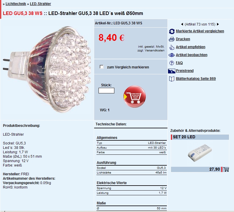

ich habe eine LED Pflanzenbeleuchtung (Deko) zusammengestellt. Hierfür
habe ich 6 LED Leuchten (weiß) mit je 1,7 W Leistung (Bestellnr.
Reichelt: LED GU5,3 38 WS) an den LED Trafo von Reichelt (Bestellnr. SET
20 LED) angeschlossen. Der Trafo kann bei 12 V bis zu 15 W leisten - auf
12 V ist er eingestellt. Die Lampen sind über ca. 5 m Kabel
angeschlossen.
Leider flimmern die Leuchten manchmal mehr oder weniger stark.
Ist der Trafo kaputt, oder habe ich was übersehen?
Vielen Dank!

Gast #984413
Hallo zusammen, hallo Falk,
den Trafo habe ich gekauft, weil er bei Reichelt als Zubehör empfohlen
wurde (s. Anhang).
Kann ich den Trafo einfach auf 24 V stellen, ohne dass es mir meine
Lampen zerschießt?
Viele Grüße & danke!
Steffen
