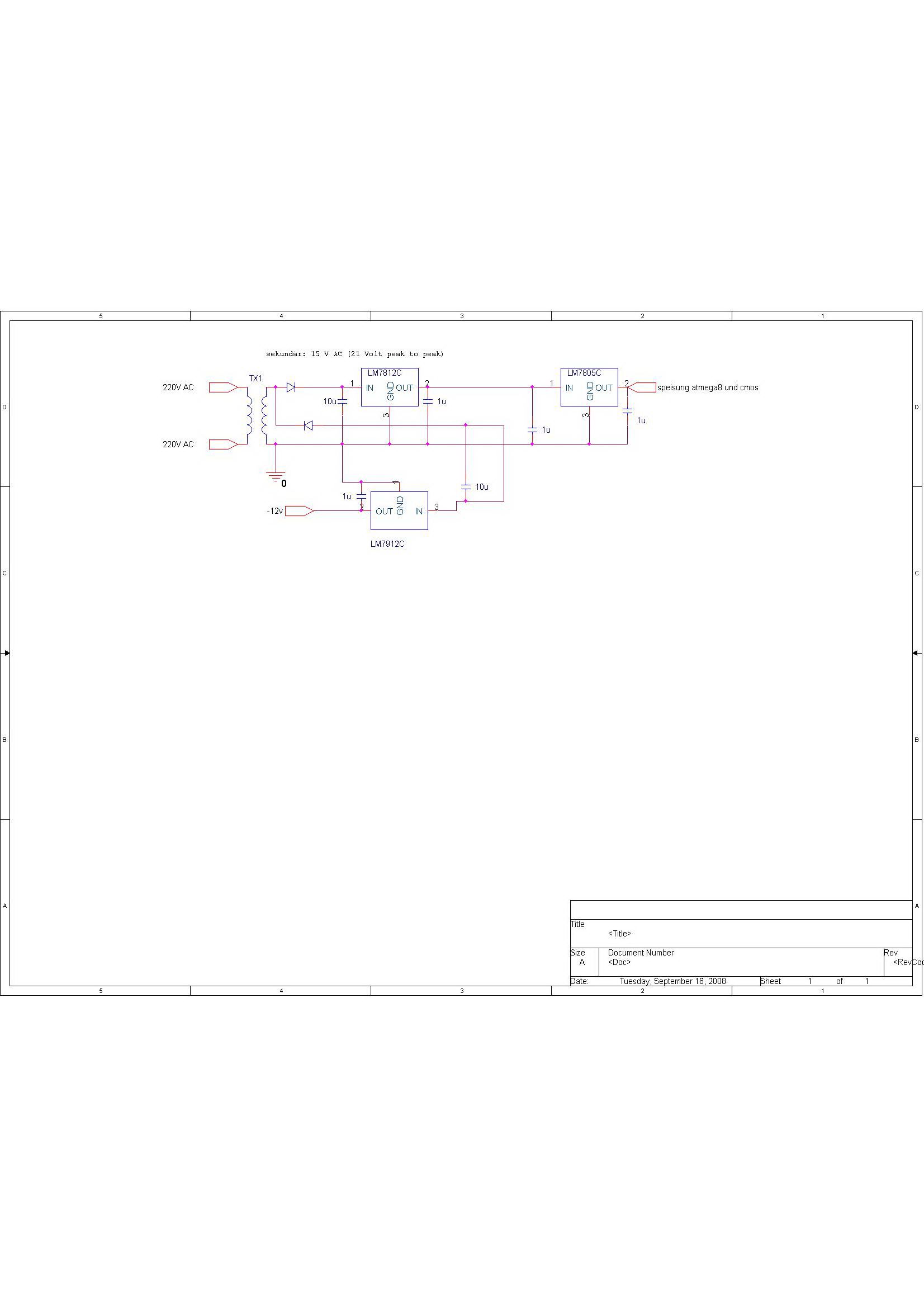

(Firma: TravelRec.) Persönliche Seite #985276
Ich könnte mir eine Masseschleife zwischen Deiner Schaltung und dem
programmierenden PC vorstellen, so daß es beim Programmieren zu einer
Verschiebung der Spannungspegel auf den Programmierleitungen gekommen
sein kann. Dabei hat der ATMega vielleicht etwas falsch verstanden und
die Fuses unbeabsichtigt verändert. Vielleicht hast Du lediglich den
Reset-Pin weggefust. Dann kommst Du per ISP nicht mehr an den Controller
heran. Auslöten und über Parallel-HV probieren. Das setzt einen
entsprechenden Programmer (STK500, AVR-Dragon...) voraus. Damit kannst
Du Dir dann auch das Gewurstel mit PonyProg sparen. Übergangsweise
könnte ein optisch getrennter Programmer helfen. Den mußt Du dann
allerdings wieder selber bauen.
OP (Firma: privat) #987929
vielen dank für die nette und informative Antwort, es könnte tatsächlich
etwas mit der Stromversorgung, resp. verschiedenen Massepotentialen zu
tun haben, zu Info habe ich der Schaltplan der Stromversorgung
angehängt. Wenn ich es richtig verstanden habe könnte es sein das durch
Verbinden zweier verschiedener Massen (die der Schaltung und die des
PC's) es sein könnte das der tatsächliche Potentialunterschied auf den
pins des Atmega nicht mehr 5V sondern etwas darüber oder darunter
betragen?
Wie dem auch sei, werds jetzt mal mit Optokopplern im Programmer
versuchen. Anschlussfrage dazu: ist es richtig dass SCK (also die
Programmierpulse) beim Lesen und Schreiben des Atmega vom PC aus
gesendet werden. Falls ja ist der Aufbau für meine Elektronikkenntnisse
einfach.
Bezüglich der Anschaffung eines STK500 oder AVR bin ich noch am
Zögern... andererseits ist es sicher praktisch einen "richtigen"
Programmer zu haben den man direkt vom AVr Studio aus bedienen kann.
Welchen würde du empfehlen (Dragon oder STK500)? Ich persönlich tendiere
eher für STK500 obwohl es teurer ist.
