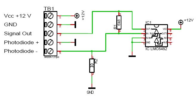

ich habe ein kleines Problem mit dieser Schaltung, unter Verwendung
einer Hamamatsu G8370-03 Photodiode.
Der Aufbau fängt nach einiger Zeit an zu oszillieren (?) und die
Ausgangsspannung steigt an, alles ohne eine Einstrahlung auf der
Photodiode.
Ich würde nun gerne einen Kondensator parallel zu dem 6k8 Ohm Widerstand
legen, aber wie berechne ich den ? Die Formel die ich dazu gefunden habe
lautet Cf*Rf=Cin*Rin, was aber bei einem Rin des LMC von 10 Tera Ohm
einen Wert im F Bereich bedeuten würde.
Wie stabilisiere ich also diese Schaltung am besten stabilisieren ?
Gruss
Sponty
@Sponty (Gast)
>Photodiode.
R2 ist sehr komisch. Es fehlt die Kompensation von R1 (Kondensator).
Du vergisst den Sperrwiderstand der Diode. Bei dir sind das eher Pico
bis Nanofarad.
Siehe Lichtsensor / Helligkeitssensor
MFG
Falk
Du solltest Dir erst mal darüber klar werden, ob Du:
1.) Die Photospannung (-> Spannungsverstärker)
2.) Den Photostrom    (-> Transimpedanzverstärker)
messen willst!
Dein Verstärker ist keins von den beiden.
Bei TI gibt's 'ne AppNote "Compensate Transimpedance Amplifiers
Intuitively".
Das solltest Du Dir mal anschauen!
Jepp. Das solltest Du. Eine Möglichkeit wenn Deine Schaltung dann immer
noch nicht geht wäre, einen Spannungsverstärker und einen PI Controller
als Stromverstärkung zu verschalten. Das ist so das stabilste bei langen
Kabeln.
Hallo Stefan,
> messen willst!
> Intuitively".
die Schaltung ist ein Transimpedanzverstärker. Die Ausgangsspannung
beträgt:
UA = 6,8kOhm * I_Ph
Der 33-Ohm-Widerstand ist allerdings etwas komisch, da er parallel zur
virtuellen Masse anliegt und über ihn eigentlich kein Strom fließen
dürfte.
Wahrscheinlich fehlt dem Verstärker eine kleine Kapazität parallel zu
den 6,8kOhm, damit er nicht mehr schwingt (Größenordnung: 10pF, evtl.
100pF - je nach Größe).
Möglicherweise liegt's auch an dem unbeschalteten zweiten Verstärker.
Den würde ich noch irgendwie definiert anschließen.
Außerdem sehe ich keine 100nF in der Nähe der Versorgungsspannung. Das
kann auch eine Ursache für Störungen und Schwinger sein.
Und wenn Du die Ausgangsspannung direkt in eine Leitung einspeist,
empfehle ich Dir, 20-50 Ohm zwischen OPV und Leitung einzubauen.
Gruß,
  Michael
Hallo Michael
>beträgt:
>UA = 6,8kOhm * I_Ph
Sehe ich nicht so, denn über R2=33Ohm wird praktisch der gesamte
Photostrom "kurzgeschlossen". So bleibt dem Transimpedanz-Verstärker nix
mehr zum Verstärken übrig. R2 muss raus und R1 (für TIV typisch) sehr
viel größer werden!
Hallo Stefan,
>>beträgt:
>>UA = 6,8kOhm * I_Ph
> viel größer werden!
der Operationsverstärker sorgt mithilfe seiner am Ausgang befindlichen
Spannungsquelle dafür, daß der invertierende Eingang immer dasselbe
Potential hat wie der nichtinvertierende Eingang.
In der vorliegenden Schaltung bedeutet das, daß der nichtinvertierende
OPV-Eingang das Potential 0V gegenüber der Schaltungsmasse hat. Das ist
ein 0-Ohm Kurzschluß, der parallel zum 33-Ohm "Kurzschluß" durch das
Bauelement R2 verläuft.
Da keine direkte leitende Verbindung vom invertierenden Eingang zur
Schaltungsmasse vorliegt, sondern eine durch Regelung erzeugte
Gleichheit der Potentiale, spricht man genauer von einem virtuellen
Kurzschluß [vom (-)Eingang zu (+)Eingang] bzw. von einer virtuellen
Masse [am (-)Eingang].
Der Strom durch den Widerstand R2 = 33 Ohm beträgt:
I2 = 0V/33 Ohm = 0A.
Da durch den 33-Ohm-Widerstand kein Strom fließt, muß der Photostrom
durch den Rückkopplungswiderstand von 6,8kOhm zum Ausgang des OPV
fließen. Dafür braucht die Diode aber keine Energie aufzuwenden; die
Energie dafür liefert der OPV.
Gruß,
  Michael
Hallo Sponty,
besorg Dir mal den OPA380 (SO8-Gehäuse) bzw. OPA2380 (Vorsicht,
kleineres Gehäuse) und bau die Schaltung nach Datenblatt auf.
Dort sind auch einige Hinweise gegeben zur Größe des Kondensators im
Rückkopplungszweig in Abhängigkeit von der Diodenkapazität und ein
Hinweis, wie Du einen Tiefpaß 2. Ordnung integrierst.
Größenordnungsmäßig kommst Du vermutlich im 10...100pF-Bereich als
parallele Kapazität zu R1 heraus.
Gruß,
 Michael
@ Michael Lenz (hochbett)
Wenn da keine Offsetspannung wäre. Selbst bei nur 1mV fliessen durch 33
Ohm schon 30uA!! Soviel liefern viele Photodioden gar nicht!
Kein Mensch baut so einen TIA. Aus gutem Grund.
Grau, teurer Freund, ist alle Theorie, doch grün des Lebens goldner
Baum.
Dito.
Wenn das alles sooo einach wären, hätte diese Anordung eine unendliche
Bandbreite und Empfindlichkeit ;-)
MFG
Falk
Danke für die schnellen Antworten.
Das Datenblatt zum OPA380 werde ich mir gleich mal runterladen und
schaun wie der Kondensator dort berechnet wird. Leider ist das ganze
hier eine fertige Schaltung und ich bin auf die Photodiode und den LMC
erstmal festgelegt.
Der R2 ist mir auch nicht ganz klar, im Endeffekt macht er nicht viel
Sinn. Ich verstehe nicht ganz, was die virtuelle Masse dort für einen
Sinn haben soll. Wäre es nicht besser, ich nehme den R2 ganz raus und
lege den Anschluss direkt auf Masse ?
Sind die 10...100 pF eigentlich Erfahrungswerte für den Kondensator
(parallel zu R2) oder kann man den auch irgendwie genau bestimmen?
Gruss
Sponty

@ Sponty (Gast)
>erstmal festgelegt.
Ist gar kein Problem, aber
>Sinn haben soll.
Sie verhindert, dass sich eine (grosse) Wechselspannung über der
Photodiode ausbildet. Diese müsste die Sperrschichtkapazität umladen,
das dauert.
Ja.
NEIN!
R2 raus.
Keramik C mit ca. 330pF parallel zu R1.
Glücklich sein.
Hast du eigentlich den Link mal gelesen? Dort steh alles drin.
MFG
Falk

Hallo Falk,
Hmm, das stimmt schon. Mir ging es eben drum, zu erklären, weshalb das
trotzdem ein (verkorkster) Transimpedanzverstärker ist und kein
Verstärker für die Photospannung.
Was sind denn 30µA * 6,8kOhm? 200mV. Das ist auch nicht ganz wenig. Also
vielleicht doch kein reiner Transimpedanzverstärker, sondern ein
Verstärker der Offsetspannung. ;-)
Wenn die Offsetspannung ein bißchen zappelt, kann das auch schon das
Schwingen sein. Die Leute sagen leider immer nicht, wie schnell es denn
wirklich schwingt und wie stark.
Manche schon, das siehst Du doch :-p
> Baum.
> Dito.
So wünscht man sich das doch immer, oder? :-)
Gruß,
  Michael
Hallo Sponty,
das sind Werte für Schaltungen, wie ich sie typischerweise aufgebaut
habe. Ich hatte allerdings deutlich kleinere Diodenkapazitäten und
höhere Transimpedanzen (Rückkopplungswiderstände).
Gruß,
  Michael
