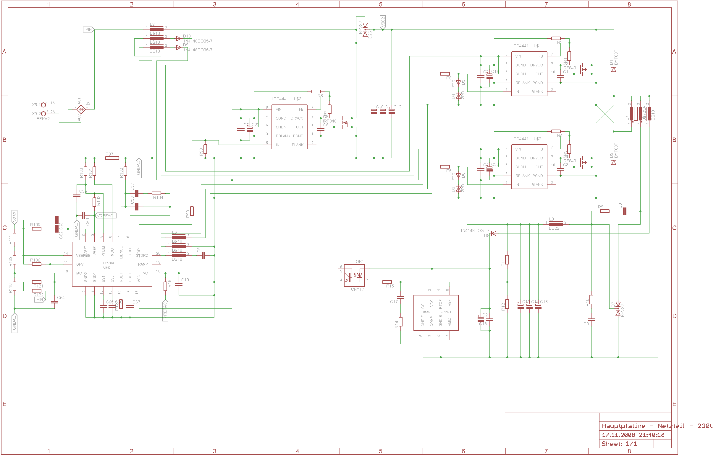

Ich habe mehrere Probleme, bei denen ich Hilfe benötige. Ich möchte aus
zwei Eingangsspannungen vier Ausgangsspannungen erzeugen.
Hier die Werte:
Eingangsspannung 1: 30-42V
Eingangsspannung 2: 60-84V
Ausgangsspannung 1: 5V  @ 0,1-1,0A (Digitalelektronik)
Ausgangsspannung 2: 5V  @ 0,5-5,0A (Servos, Beleuchtung etc.)
Ausgangsspannung 3: 12V @ 2,0-8,0A (Scheinwerfer aus LEDs, Kompressor
u.Ä.)
Ausgangsspannung 4: 24V @ 0,0-3,0A (Luftbefeuchter)
Nun ist die Frage, ob man besser mehrere Step-Down-Converter verwendet
(wobei ich keine ICs finde für solch hohe Spannungen und desshalb
aufwändig eine Treberstufe gebastelt werden müsste) oder einen
Flyback-Converter.
Ich selber tendiere mehr Richtung Flyback-Converter. Allerdings gibt es
hier das Problem der notwendigen Nachregelung mehrerer Kanäle, da Last-
und Leerlaufspannungen voneinander abweichen können (nur am geregeltem
Ausgagn nicht). Kann man es sich hier einfach machen und die
Sekundärwicklungen mit einem MOSFET ein- und ausschalten? (sodass
Überspannungen am Ausgang vermieden werden)
Was muss ich noch beachten?

Gast #985780
Mal abgesehen davon, daß das wieder eine Zuchtanstalt für Pflanzen
werden soll, ist das Schaltungskonzept etwas daneben. Auch der
Schaltplan sagt nichts aus. Die hohe Versorgungsspannungs macht auch
nicht unbedingt Sinn, wenn die maximale Nutzspannung bei 24 V liegt.
#985868
Also den Schaltplan verstehe ich nicht so wirklich, wenn ich es richtig
deute soll das eine Art mehrfach-Abwärtswandler sein.
Aber so wie du es beschrieben hast, wäre hier ein Sperrwandler die
richtige(elegante) Lösung, sowohl wegen der sich stark ändernden
Eingangsspannung als auch wegen den vielen Ausgangsspannungen, von den
aber nur eine gut stabilisiert sein muss.
Ich denke Servos, Beleuchtung, Kompressor usw. brauchen nicht unbedingt
auf ein Volt genau die genannte Spannung. Und das ist eben der Vorteil
eines Sperrwandlers, dass durch Reglung einer Ausgangsspannung werden
die Andren mitgeregelt auch wenn nicht besonders genau. Man muss schon
mit 20% Spannungseinbruch rechnen. Es kommt halt darauf an, wie gut die
Sekundärwicklung mir der Primärwicklung magnetisch gekoppelt sind.
In einem geregeltem Sperrwandler den Überspannungsschutz garantiert eben
die Reglung die bei niedriger Belastung das Tastverhältnis verringert.
Darüber hinaus gibt es bei diesem Wandlertyp Forderung nach einer
minimalen Ausgangsbelastung damit der Reglung funktioniert. Dafür
verbaut man einfach entsprechende Widerstände an den Ausgängen.
So wie ich es verstehe ändert sich die Eingangsspannung von 30V bis
84V.Man könnte den Wandler so auslegen dass das Tastverhältnis zwischen
50%(bie 30V Eingangsspannung) und 26%(bei 84V) liegen würde. So braucht
man nichts umzuschalten wenn sich die Eingangsspanung ändert.

OP #1050519
Ich habe nun einen Halbbrücken-Durchflusswandler mit PFC aufgebaut. Er
bietet viele Vorteile gegenüber dem Sperrwandler, hat aber auch viel
mehr Bauteile.
Die Schaltung wurde zum Teil von dem Datenblatt des PWM- und
PFC-Controllers übernommen und um leistungsstärkere Treiber erweitert,
um mehr Leistung zu bekommen und mehr Reserven hinsichtlich weiterer
MOSFETs zu haben.
Bauelemente sind noch nicht festgelegt, es geht erst mal nur um die
Technik hinter dem Regler.
Das IC ist der LT1509 von Linear. Den Schaltplan habe ich hinzugefügt.
