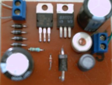

Ich habe Dir einen einfachen Abwärtswandler angehängt, die 24V in 5V bei
1A liefert. Diese Sache hat den Vorteil, mit Teilen aus der Bastelkiste
auszukommen.
MfG Paul

von Paul Baumann (Gast)
...so um die 85%.
Ich bin ein großer Fan dieser Schaltung, weil ich dann auch "unpassende"
Franstormatoren, äh Transformatoren benutzen kann, die hier herumliegen,
ohne eine Menge Energie in Wärme zu verwandeln.
MfG Paul
von Michael (Gast)
Nicht so gut. Unter der Annahme, dass über der Spule keine Spannung
abfällt hat man über Uce einen Spannungsfall von 19 V (24V-5V) und das
bei 300 mA, da werden über dem Bypasstransistor mal eben knappe 6 W in
Heizleistung umgesetzt.
@Michael
Vielleicht darf ich darauf hinweisen, daß das kein Linearregler ist
und
Deine Rechnung so nicht aufgeht? ;-)
MfG Paul
Hier ein Bild von dem realen Aufbau. Diese Variante ist einstellbar, da
ich hier einen B3170 verwendet habe. (Entspricht LM317)
Ich habe keine Lust, zum lieben Sonnabend-Nachmittag langatmige
Diskussionen zu führen.
MfG Paul
von Michael (Gast)
Öhm, dann erklär mir das mal bitte?
Also ich seh das so: Am Ausgang hat man 5 V, ist so gewünscht.
Den Widertand der Spule will ich mal vernachlässigen, dann hat man auch
am Transitor Emitterseitig 5 V.
Am Kollektor ist die Eingangsspannung von 24 V, das hat Martin ja
angegeben.
Macht also Pi mal Daumen 19 V über Uce.
Und wo kommt nun der Strom her? Hauptsächlich doch über den Transitor.
Wenns nur 100 mA sind werden da schon 1,9 W verheizt.
Ich möchte da aber nicht ausschließen, dass ich da was nicht weiß und
bin für Erleuchtung dankbar.
Immer wieder gern gelesen:
http://de.wikipedia.org/wiki/Abw%C3%A4rtswandler
Paul
