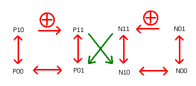

Ich habe meinen Drehgeber auf meinem FPGA-Board mit 1MHz ausgelesen.
Ist zwar kein mC, wegen der geringen Frequenz aber durchaus
vergleichbar. Ausgelesen habe ich nur die Pegel, nicht die Flanken.
Pegel habe ich nicht entprellt. Da der Drehgeber nicht mit der
Bohrmaschine gedreht wird, lässt sich die Frequenz sicherlich auch
noch weiter runtersetzen.
Der Zähler wurde bei AB=11 hoch/runtergezählt. Der zugrunde liegende
Zustandsautomat hat dabei darauf geachtet, dass z.B. bei einem
Durchgang von 01 nach 11 und dann wieder auf 01 (z.B. wegen Glitches)
nicht wieder zurückgezählt wurde sondern dies als Start einer neuen
Rotation in Gegenrichtung interpretiert wird (also eine Art
Entprellung auf der Zählerebene). Der Automat kam insgesamt mit
9 Zuständen aus.
Gruss
Jörg

Hi Jörg,
auch interessant. Im Grunde wird also beim Wechsel der Richtung dann
immer ein Impuls ausgelassen. Das heisst solange ich in einer Richtung
drehe wird jeder Schritt gemessen. Sollte dabei ein Rückschritt
entstehen wird dieser nicht gezählt. Bei einem "echten" Richtungswechsel
muß erst dieser Rückimpuls gegeben werden bevor dann die anderen Impulse
gezählt werden.
Wie gesagt interessant. Danke....
Gruß Frank
sorry, zu schnell tab+enter gedrückt..
Als Startzustand kannst du z.B. P11 wählen. P bzw. N stehen für die
beiden Drehrichtungen, die Ziffern für die Pegel AB, die Übergänge
dürften selbsterklärend sein.
Gruss
Jörg
