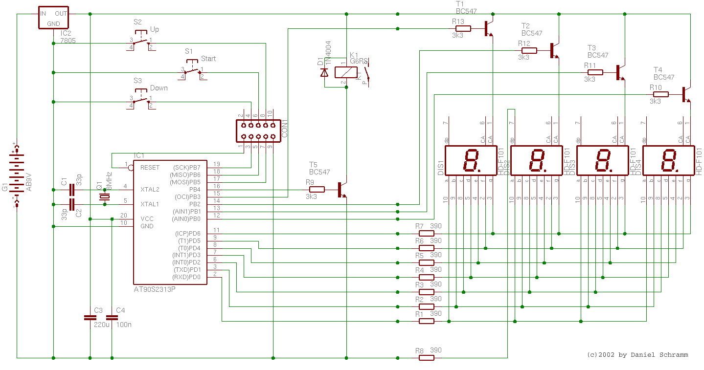

Hallo, ich habe mir einen Timer gebaut, der in einem umgebauten Scanner
seine dienste tun soll. Der Timer fängt aus irgendwelchen gründen an zu
spinnen, nach dem er ein bis zwei mal geschaltet hat.
nach einer neu programmierung geht dann alles wieder. Die Rohren
(Vorschaltgeräte) werden über ein Relais geschaltet, bei dem eine
freilaufdiode parallel geschaltet ist (BY...). Muß ich noch irgendetwas
berücksichtigen?
Danke
Sollen wir raten? Wie schauen Schaltung und source aus? Was tut der
Timer wenn er spinnt?
Mögliche Fehler wären:
*) uP sitzt unmittelbar am Relais oder Vorschaltgerät
*) fehlende/unzureichende Entkopplung der Versorgungsspannung
*) fehlende reti in Interruptroutinen
*) Stackinitialisierung
grüsse leo9
Hallo Andreas!
Wenn ich mich nicht irre, verwendest Du einen 9 Volt Block als
Versorgungsspannungsquelle.
Diese Dinger haben im Gegensatz zu anderen Kohle/Zink Bakterien
einen hohen Innenwiderstand.
Lege noch einen Elko von 220 Mikrofahrrädern parallel zur Batterie
und es wird gut gehen.
Mir ist es in Verbindung mit einem Festspannungsregler nämlich auch
schon so gegangen.
MfG Paul
Hallo Andreas!
Die Diode reicht dafür vollkommen. In der grössten Not lege das
Relais doch über einen Vorwiderstand an die "Rohspannunung" vor dem
Regler.Dann kann das Ding seine Induktionsspannung anderen Leuten
auf den Sack gehen und nicht dem MC.
MfG Paul
