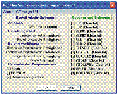

Aber es passiert genau garnichts! Am Oszilloskop müsste der PORTB,0 Pin
ja ein Rechteckssignal ausgeben oder? Aber er ist nur auf Low! Der 2Mhz
Quarz den ich am Chip betreibe schwingt aber schön brav, sieht man im
Oszzi. Angehängt habe ich den Screenshot der Fuse bits, da ich mir mit
denen nicht so ganz sicher bin ob die so stimmen...
Vielleicht könnt ihr mir da mal schnell weiter helfen.
Danke
MfG Martin W
Ok es geht jetzt!
Lag am Quarz! Keine Ahnung wieso aber er hat die 2 Mhz nicht genommen,
mit einem 5 Mhz Quarz geht es jetzt!
Wann sollte man eigentlich slow rising und fast rising power bei den
cksel fuses einstellen?
Danke
MfG Martin W
Der stackpointer müsste egal sein, kommen ja keine calls und ints vor.
Mich wundert eher dass obiger source fehlerfrei compiliert wird, vorm
include fehlt ein Punkt. Du solltest auch die richtige .def Datei
laden, die Portdefinitionen sind zwar gleich, aber vielleicht
unterscheiden sich andere Speicherstellen.
Ist der obige Code alles oder nimmst du noch andere Initialisierungen
vor?
grüsse leo9
sorry, aber ich kann auch nicht alle avrs auswendig, für den mega161
würde ich die m161def.inc verwenden. Die exakten Unterschiede findest
du im Datenblatt, möglicherweise unterscheiden sie sich aber durch die
Speichergröße und dann wirds zum Stack-Initialisieren wieder wichtig
die richtige zu verwenden.
grüsse leo9
