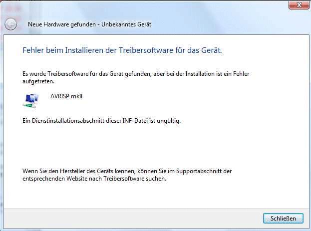

hoffe Ihr könnt mir weiterhelfen. Habe seit einem jahr mein
STK500+STK501 über serielle Schnittstellen am Laufen. Dann habe ich mir
den AVRSIP mkII gekauft und bisher auf meinem Notebook mit Windows XP
Prof ohne Probleme eingesetzt.
Nun habe ich eine neue Vista Ultimate 32Bit Maschine und hier will
einfach der mkII nicht bzw. ich bekomme schon garnicht den USB-Treiber
installiert.
Ich habe hierzu die aktuelle AVRStudio Version 4.14 mit dem aktuellsten
Build von ATmel heruntergeladen und installiert. Auch den USB-Treiber
habe ich mit installiert.
Wenn ich nun den mkII an einem USB-Port anschließe dann möchte Vista den
Treiber installieren. Soweit so gut. Ein Treiber wir auch gefunden und
dann bricht Vista mit der Fehlermeldung ab, dass Einträge in der
INF-Datei nicht stimen würde. Einen ScreenShot habe ich diesem thread
beigefügt.
Fazit: Der Treiber wird nicht installiert und AVRStudio findet den mkII
nicht.
Kann mir bitte bitte jemand helfen. Ich habe zwar viele Haare auf dem
Kopf aber die gehen gerade "Büschelweise" aus. Ich kämpfe da nun schon
seit Stunden und komme nicht weiter.
Danke im voraus!
Grüße!

Sooooo, nachdem mir das ganze keine Ruhe gelassen hat und ich von Dirk
aus dem AVR Praxis Forum noch den Tipp bzgl eines Service Pack 1 Build
603 bekommen habe ich das AVR Studio 4.14 Build 589 komplett
deinstalliert und mir den Beta Service-Pack 1 von der Atmel Beta Page
gezogen.
Anschließend habe ich die gleiche AVR Stuido 4.14 Build 589 erneut inkl.
USB Treiber installiert. Als die Installation abgeschlossen war habe ich
den Service-Pack drüber installiert und Vista neu gebootet.
Und..... tata ..... es geht!!!!
Er hat den mkII sofort erkannt und eingebunden. Hat dann auch sofort ein
Firmware-Update angeboten und zum mkII rüber geschossen.
Alles funktioniert so wie es aussieht bestens und der Abend / die Nacht
ist gerettet!
