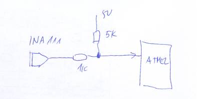

ich komme mit meinem Projekt immer noch nicht so recht vorran.
Ich muss für eine Akkuübenrwchung den LAde/Entladestrom messen könnten.
Also über einen Shutn 100A Entladestrom und 20A LAdestrom
Jetzt kann ich z.B: mit einem INA111 oder auch OP07 einen
Differenzverstärker verwenden.
Das Problem besteht nun aber darin,d as die Werte mit eine µC
ausgewertet werden sollen.
Nun wirft aber ein Differenzversätekr beid er Ladung + 2,5V aus und bei
entladen aber z.B. -1V
Ich will natürlich so wenig bauteile wie möglich verwenden.
Gibt es eine einfachere Möglichkeit als mit Meßgleichrichter etc pp  zu
arbeiten?
Z.b. durch verschieben des Mittelpunktes, so das ganze infach 0A +1V
entsrpechen und -20A einfach 0Volt und +100A 2,5Volt ??
Nur wie?

Wenn du deine bisherige Schaltung zeigst, gibt es sicherlich einige, die
dir weitere Tipps geben können.
Bei Instrumentenverstärkern wie dem INA111 kannst du den Nullpunkt des
Ausgangs über den Ref-Eingang festlegen. Dort legst du diejenige
Spannung an, die der Ausgang liefern soll, wenn die Differenzspannung
an den Eingängen 0 ist.

wenn ich an ref nen Poti hänge, mit 1M muss ich das dann zwischen +5 und
-5 klemmen (erscheint mir logisch) oder an +5 und GND??
Bei mir scheint es nur mit +5 und GND zu funktionieren, wenn ich +-
benutze zeigt er beim entladen mit gleicher Lat mhr an als beim Laden?!
Der Ref-Anschluss ist nicht hochohmig. Die angelegte Spannungsquelle
muss deswegen niederohmig sein, sonst misst du Mist. Also zwischen Poti
und Ref einen Impedanzwandler schalten oder Referenzspannung mit einem
Spannungsregler erzeugen.

also ich kann anbieten: 48V, 12V, 5V, -5V
Shunt an Masse 0,33mv/A also bei 120A 40mV
Wichtig ist halt das er den Lade/Entladestrom anzeigen kann und das es
mit einem µc ausgewertet werden kann
aber wenn Ref sowiso nur an + liegen darf/kann dann sollte so wie jetzt
alles i.O sein.
Aber ein anderer Schaltungsvorschlag wäre natürlich dennoch interessant

Mit der angehängten Schaltung sollte dein Vorhaben (zumindest rein
rechnerisch, getestet habe ich nichts ;-)) umgesetzt werden können.
Als OPV kann fast jeder Typ verwendet werden. Der Offsetabgleich (R7)
kann eigentlich weggelassen werden, da das Ausgangssignal sowieso mit
einem Offset beaufschlagt werden soll. RS ist der Shunt, RL der
Leitungswiderstand zwischen Shunt und GND. RL ist nur deswegen
eingezeichnet, um klarzustellen, dass die Spannung am unteren Ende des
Shunts von 0 abweichen kann (sonst bräuchte man keine
Differenzverstärkung).
Die Versorgungsspannung des OPV ist ±5V. Die +5V werden zusätzlich
dazu genutzt, das verstärkte Signal in den positiven Bereich zu
schieben. Diese +5V, die am rechten Ende von R3 anliegen, werden in
den folgenden Berechnungen U0 genannt.
Der Pfeil am Eingang zeigt die positive Stromrichtung an.
Die Ausgangsspannung UA in Abhängigkeit vom Strom I ist
Somit ist die Verstärkung V (oder, genauer gesagt, die Transimpedanz),
also das Verhältnis von Änderung der Ausgangsspannung zur Änderung des
Shunt-Stroms
Und die Offsetspannung Uoff am Ausgang
Bei gegebener Transimpedanz und Offsetspannung kann R1 weitgehend frei
gewählt werden (z.B. 1kOhm), R3 und R4 ergeben sich dann wie folgt:
und
Die Widerstände (R1,R2), (R3,R5) und (R4,R6) sollten jeweils gut
gepaart sein, um eine gute Gleichtaktunterdrückung zu erreichen.
> Und wenn Du den OPV mit -5V und +12V versorgst, kannst Du die vollen
> 5V des ADC auch mit dem vorhandenen OP07 praktisch ausnutzen.
Stimmt. Ich habe gar nicht gesehen, dass auch +12V zur Verfügung
stehen. Ansonsten wäre ich davon ausgegangen, dass die
Referenzspannung des ADC der maximalen Ausgangsspannung des OPV
angepasst wird.
> obwohl ich egrade ein wenig verwirrt bin was es mir R5 und R6 auf
> sich hat
Das Ganze ist zunächst nichts anderes als die klassische
Subtrahiererschaltung:
  http://www.mikrocontroller.net/articles/Operationsverstärker-Grundschaltungen#Der_Subtrahierer
Diese verwendet GND (unteres Ende von R7) als Bezugspotenzial für den
Ausgang. Da du aber ein Bezugspotenzial >0V möchtest, wird R7 (obigen
Artikel) in den Spannungsteiler R3,R4 (in meiner Schaltung)
aufgesplittet. Mit diesem Spannungsteiler kann man jede Spannung
zwischen GND und +5V erzeugen. Der Innenwiderstand dieser
Spannungsquelle ist R3||R4, der an die Stelle von R7 tritt. Für die
Widerstände im Artikel muss R6/R7 = R4/R5 gelten. Damit diese
Forderung auch in meiner Schaltung erfüllt ist, muss der
Gegenkopplungswiderstand (vom Ausgang zum invertierenden Eingang des
OPV) gleich R3||R4 sein.
Nochmals der Vergleich in der Übersicht:
  Subtrahierer          meine
  im Artikel            Schaltung
      R4                  R2
      R5                  R1
      R6                  R5||R6
      R7                  R3||R4
      GND                 R4/(R3+R4)*5V
