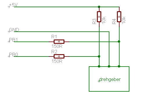

Würde sagen das Oszi bild sieht ok aus, leider habe ich nur nen Analog
oszi ohne speicher, kann das also nicht sooo gut beurteilen...
@Christoph Weidenhaupt (squid1356)
Sieht OK aus, aber
>#define PHASE_A  (PINC & 1<<PINC0)  // PINC.0
>#define PHASE_B (PINC & 1<<PINC1)  // PINC.1
Hier steht PINC, in deinem Schaltplan PINB?!?
Ein Multimeter oder zwei LEDs reichen. Klemm die mit Vorwiderstand
parallel zu den 10K. UNd dreh mal langsam mit festgehaltenem Drehgeber.
MFG
Falk

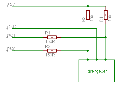

OP
ach, verdammt, der schaltplan ist falsch PINC ist natürlich richtig.
wie oben beschrieben: der drehgeber arbeitet auch.
enc_delta
 auf meinem display ausgegeben gibt mir ja ein "+1" bei rechts- und ein
"-1" bei linksdrehung. das scheint mir doch ok zu sein??
