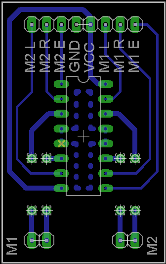

Hi Leute,
hab mich in den letzten tagen ein wenig in eagle eingearbeitet,
was dabei rausgekommen ist könnt ihr am bild sehen,
soll eine platine für einen L293D sein, oben kommt ne stiftleiste hin,
somit kann ich die ganze platine ins breadboard stecken und rasch meine
schaltungen aufbauen.
ist das layout einigermaßen i.O. oder hab ich was übersehen?
kann ich das layout so (bzw. ohne beschriftung) an einen
leiterplattenhersteller schicken?
danke im vorraus,
mfg markus
deine leiterbahnen verlaufen auf der oberseite - auf der
bestückungsseite.
ist das absicht?
ich würde auf der platinenunterseite routen. dazu alle ebenen außer der
top-kupferebene ausblenden, alles groupen, dann change -> layer -> 16
bottom und auf die gruppe mit der rechten maustaste anwenden.
zur beschriftung: das ist i.a.R. beim bestellvorgang auszuwählen. dabei
werden die layer t- und bPlace berücksichtigt. wenn du die
bauteilbezeichnungen separat verschieben willst, klickst du mit dem
werkzeug smash auf deine bauteile. damit wird der bestückungsdruck vom
bauteil getrennt und einzeln verschiebbar.
hast du umrandung für deine platine gezeichnet? auf dem bild seh ich
zwar einen rahmen, bei dem aber z.b. die beschriftung der pins der
stiftleiste außerhalb liegt.
du musst einem hersteller irgendwo mitteilen, welchen strich er als
fräszug interpretieren soll. oder er gibt dir das vor.
kann es sein, dass du dieses massequadrat in der mitte mit rectangualr
gezeichnet hast? das klappt zwar wahrscheinlich, wird aber nicht
eigentlich anders gemacht. fläche zeichnest du als geschlossenen
polygonzug in der gewünschten ebene und vergibst danach den passenden
namen mit name - hier wohl gnd.
dann werden auch die pads richtig angebunden.
den abstand zwischen fläche und durchlaufender leiterbahn kannst du
dabei bei tools -> drc -> clearance einstellen.

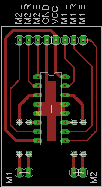

Gast #987181
herzlichen dank für die ausführliche antwort!
hab das ganze jetzt auf die unterseite verschoben,
die beschriftung hab ich innerhalb des rahmens gemacht (benötige aber
keinen bestückungsdruck, werd ich später ausblenden).
die massefläche hab ich versucht mit polygon zu zeichnen,
sieht aber nicht ganz so aus wie es soll, was muss ich da einstellen?
wie kann ich der polygonfläche dann einen namen zuweisen?
werd mir den link heut abend mal genauer ansehen,
danke nochmal!
Gast #987204
klick mit dem tool name auf den rand deines polygons. da kannst du den
namen vergeben. wenn der name stimmt, sollte das auch angebunden werden.
um den namen deiners masse-netzes herauszufinden, falls es nicht gnd
heißt, klickst du einfach mit info auf eine luftlinie deines
masse-netzes.

Hallo!
Schaue dir nochmal genau das Datenblatt vom L293. Die beiden
Spannungsversorgungen (Vcc1 und Vcc2) sollten eigentlich getrennt
gespeist werden. Vcc1 ist für den Logikteil, Vcc2 für die
Leistungstreiber. Damit soll das Übersprechen von Störungen auf die
Logikseite verhindert werden. Die max. Spannung am Vcc1 ist auch mit 7V
empfohlen (recommended).
Dann solltest du noch Keramikkondensatoren einbauen. Zwischen Vcc1 und
GND den obligatorischen 100nF, zwischen Vcc2 und GND mache ich
grundsätzlich 1u (auch Keramik) rein, nachdem ich mal mehrere Tage lang
nach dem Grund für Aussetzer einers Mikrocontrollers gesucht habe, wenn
die Motoren an dem L293 liefen.

Hallo!
Ich korrigiere mich.. Die Aufteilung Vcc1, Vcc2 ist wegen
Verlustleistungsminimierung:
(auszug aus dem Datenblatt) "A VCC1 terminal, separate from VCC2, is
provided for the logic inputs to minimize device power dissipation."
