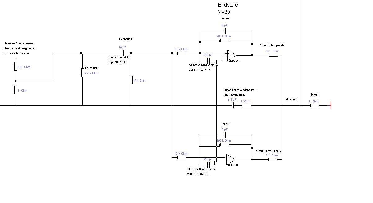

Hab mir eine Endstufe und einen Vorverstärker gebaut. Das Problem ist,
das dieser im Leerlauf undefinierte Geräusche von sich gibt.
Undefiniert weil alles dabei ist von Brummen bis Pfeifen.
Aufbau:
Laptop --> Vorverstärker --> Podi --> Endstufe.
Immer bei einem Pfeil liegt ein 5m langes normales Audiokabel mit 3,5mm
Klinken.
Habe nun Testweise alles abgeschlossen außer der Endstufe.
Wenn die Endstufe an den Boxen ist höhre ich fast kein Geräuscht. Wenn
ich aber ein Kabel anschließe, ohne das dieses in meinem Laptop ist
höhre ich ein Geräusch.
Meine Frage was kann ich dagegen machen?
Mein erster Gedanke war einen zusätzlichen Widerstand gegen Masse zu
legen sozusagen als Grundlast wodurch die Störungen unterdrückt werden.
Aber dann verändere ich die Linearität von meinem Podi.
Mein 2ter Gedanke war einen Kondensator aber dann bilde ich durch das
Podi einen Filter.

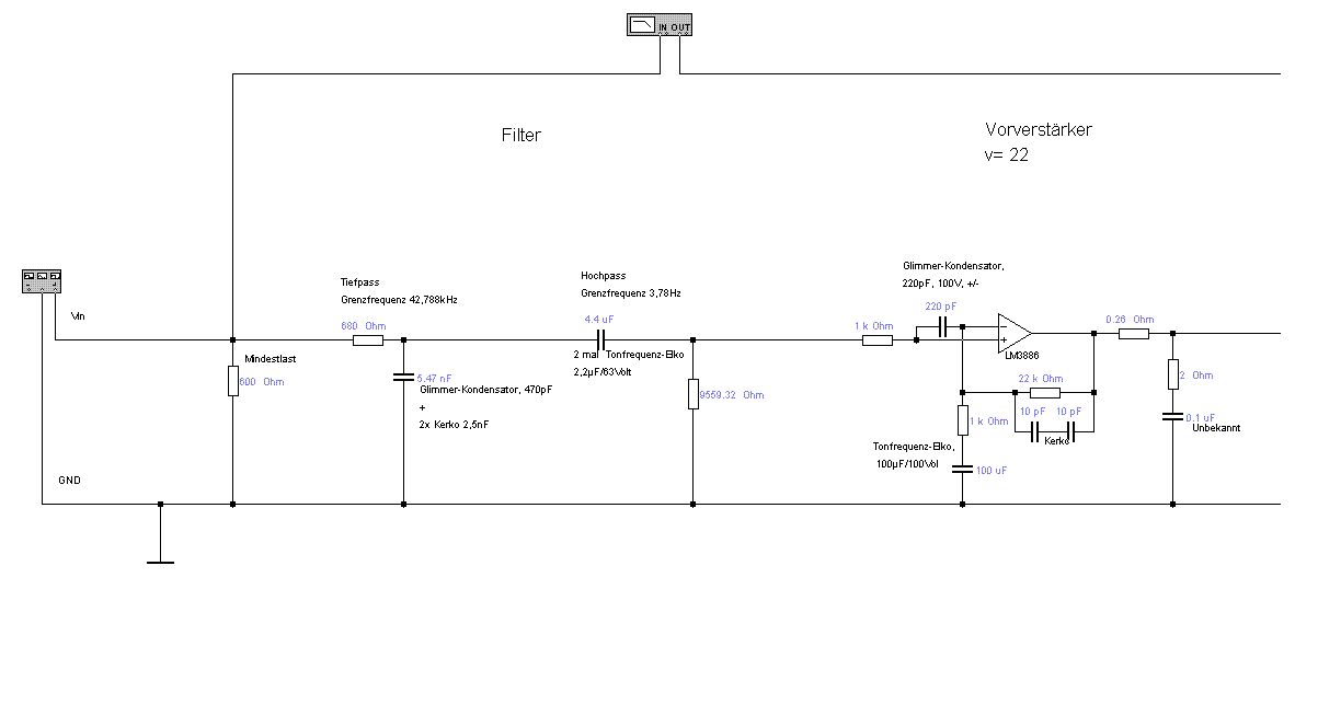

Ich hab mal nen Schaltplan hochgeladen.
Vielleicht kann man irgendwo was ergänzen um Störgeräusche zu
unterdrücken.
von A. R. (redegle)
Part 2
Kabel ist einmal vor dem ersten Bild.
Dann zwischen dem ersten und dem 2ten Bild
und im 2ten Bild hinter dem Podi.

*Zu deiner Schaltung:*
Wenn sie nach der obigen Modifikation auf 10V funktioniert, dann lass
sie so. Für zukünftige Schaltungen aber ein paar Anregungen:
Die LM3886 sind als Vorverstärker absolut überdimensioniert.
Funktioniert trotzdem, ist nur teurer. Auf die Mindestspannung (Supply
Min) von 18 Volt hast du geachtet?
Die Mindestlast, falls überhaupt erforderlich sollte bei 10k liegen.
Wofür sind in deiner Schaltung die 20 - 220 pF Kondensatoren rund um den
OPV.
Der 0,26R Widerstand gibt keinen rechten Sinn. Als Strombegrenzung
müsste schon ein größerer dran.
Die Kombination 2R und 0,1uF erschließt sich mir auch nicht.
Das Poti ist in der Simulation kein 10k Typ, sondern ein 500R Typ.
Die Grundlast kann entfallen, dafür wäre ein Tiefpass gut, um die
eingefangenen HF Störungen rauszufiltern.
Die Endstufe ist mir auch etwas suspekt.
Sind die Endstufen zur Leistungserhöhung parallel geschaltet?
Ein LM3886 schafft immerhin 11A!
Das Boucherot-Glied ist wahrscheinlich falsch dimensioniert.
Geschätzt würde ich was in der Region 15R + 40nF einsetzen.

Wo hab ich da nen Tiefpass mit 42kHz? Meinst du den Hochpass nach dem
Vorverstärker? Wenn ja inwiefern hilft das gegen Pfeifen?

Hast recht. Er ist überdimensioniert aber so hab das Problem mit der zu
hohen Spannung umgangen. Hab als Eingangsspannung +- 28V vorgesehen und
keinen OP mit 54V Supply gefunden aber bleibt sich eigendlich egal. Es
Funktioniert ja. Btw mein erster Vorverstärker mit einem njm4580 hatte
eine schlechte Qualität.
Ein Potentiometer von 10kohm sollte ok sein
> OPV.
Ich hab keine 20pF verbaut ich hab einmal 10pf und einmal 2x10pf in
reihe also 5pF. Die bilden aktive Filter.
Das stand so in igendeinem Datenblatt da hab ich das so übernommen. Und
ich gehe davon aus das die 2ohm und die 0,1uF Spannungsspitzen Filter.
Hab was gefunden.
*RSN : Works with CSN to stabilize the output stage by creating a pole
that eliminates high frequency
oscillations.
*CSN : Works with RSN to stabilize the output stage by creating a pole
that eliminates high frequency oscillations. fc = 1/(2πRSNCSN)
Über den 500ohm steht der Text
10kohm Potentiometer
Aus Simulationsgründen
mit 2 Widerständen
Hf Störungen werden durch den aktiven Filter (10pF) gefiltert.
1 Lm3886 schafft 11,5A max das stimt.
aber mit 2 parallel hab ich mehr Leistung und beide LM3886 werden
entlastet.
28V an 2ohm = 14A maximal
Zustätzlich weniger Wärme pro OP.
Boucherot-Glied sagt mir leider nichts.

von Alexander S. (esko) Benutzerseite
Andreas R. wrote:
>> gegen das Pfeifen würde ich mal den Tiefpass statt auf 42kHz auf 15kHz
>> dimensionieren.
Ist der Plan eigentlich von dir?
Der Tiefpass ist die erste Filterstufe.
> Das währe eine Möglichkeit nur das Problem ist dass ich dann die
> Linearität des Potentiometers verliege.
Nein, die verlierst du nicht.
>> OPV.
Schon klar, aber gegen was?
Wo doch vorher schon Hoch- und Tiefpass passiv eingebaut sind.
5pF ist in etwa die Kapazität zwischen zwei Pins von einem IC.
In irgendeinem Datenblatt?
> Und ich gehe davon aus das die 2ohm und die 0,1uF Spannungsspitzen Filter.
Ist hier Unsinn. Bräuchte mann nur bei komplexen Lasten.
Bleibt die Simulation immer noch falsch.
Das Boucherot-Glied ist die RC Kombination vom Ausgang zur Masse.
von A. R. (redegle)
Alexander Schmidt wrote:
>>> dimensionieren.
Ah kHz.
Sry verlesen.
Wenn ich da nen pass mit einer Grenzfrequenz von 15kHz einbaue dann ist
das viel zu stark. Dann werden 15kHz auf 70% gedrosselt. Und wenn mein
Laptopausgang pfeift hilft das auch net sehr viel. Bzw. ich Verzerre
mein Geräusch zu stark.

Werde aber erstmal Geschirmte Kabel besorgen dann gucke ich weiter
>>> OPV.
Wiso nicht?
Die kosten nichts und auf 10m leitung können sich viele störgeräusche
einschleichen.

Es ginge dadrum das ich den Frequenzgang testen wollte. Und wenn ich ne
Verstärkung von 440 habe kann ich doch damit die Spannung so reduzieren
das ich bei 0 Filterung genau eine Verstäkung von 1 habe.
EDIT:
Wenn ich bei der Endstufe nen Spannungsteiler einbaue auf 1/10. Dann
hilft das doch trotzdem nicht wenn mein Signal 0V beträgt oder?
Es Pfeift nur im Leerlauf nicht im Betrieb. Bzw. im Betrieb kaum
höhrbar.
>> Ist hier Unsinn. Bräuchte man nur bei komplexen Lasten.
> Ist ein Lautsprecher keine komplexe Last?
Der schon, das Poti aber nicht.
Am Lautsprecher kannst du ihn einbauen.
> Wiso?
Dann hättest du gemerkt, das die Grundlast zu hoch ist (der Widerstand
zu gering) und die Kennlinie des Potis verbiegt.
Doch. Die Störungen werden dann auf 1/10 reduziert.
PS: Orthografie ist nicht obsolet!
