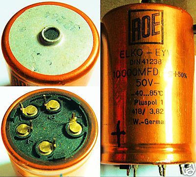

ich hab jetzt schon den ganzen tag en becherelko in Target gesucht aber
keinen gefunden wo kann ich den importieren? Also mit Becherelko mein
ich son einen mit 5 Anschlüssen einer davon + und einer -.
Grüße Marc

von Matthias D. (Gast)
Hallo Marc Moritz,
mach uns doch mal ein Photo davon. Oder gibt es ein Datenblatt? Willst
Du einen Schwarz-Weiß-Fernseher aus den 60er Jahren nachbauen? In
solchen Oldtimern habe ich zuletzt Becher-Elkos mit mehreren Pins
gesehen.
Ich habe eben mal gegoogelt, es gibt sie aber tatsächlich noch, sogar
als Print-Bauteile. Siehe Beispiel-Bild. Um ein Bauteilgehäuse anzulegen
reicht aber ein Photo nicht, da brauchts schon ein Datenblatt. Und ein
Standard-Bauteil ist sowas sicher nicht.
Schöne Grüße Matthias

von Marc Moritz (Gast)
ok ok. Er hat 4 Anschlüsse! Sorry! Aber wer zählt schon 1,2,4,5. Es ist
genau dieser:
http://www.reichelt.de/?;ACTION=3;LA=4;GROUP=B316;GROUPID=3146;ARTICLE=5382;START=0;SORT=order_col_artnr_besch;OFFSET=1000;SID=26BX2feKwQARoAAC8MU9ca1474e1bbf1db0edbc963b7f85504e4d
Da is schon ne Beschreibung dabei wie die Pins liegen aber des kann doch
nicht sein das Target so einen nicht hat oder?
Hallo Marc,
mit dem schönen Bildchen hier oben aus dem Datenblatt hast du den doch
in Null-Komma-Nix gemalt. Für die 1 und die 5 nimmst du Lötpunkte, für
die 2 und die 3 entsprechend nur Durchkontaktierungen. Hast du mal hier
bei Target geschaut:
http://server.ibfriedrich.com/wiki/ibfwikide/index.php?title=Gehäuse_erstellen
Raster umstellen auf 1,25 mm und dann gehts los. Wenn was nicht
funktioniert, melde dich nochmal.
Schöne Grüße, Matthias
Raster umstellen! Oh Gott darauf hätt ich auch kommen können. Vielen
Dank!
