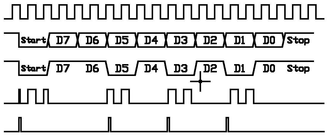

Gast #73334
Hallo Julius,
anbei findest du ein paar Signale, oben die 18kHz, dann den UART
prinzipiell und UART mit Datenbeispiel. Darunter "dein" IR-Signal und
ganz unten das IR-Signal wie es meinem Dafürhalten nach für IrDa
ausschauen müsste.
grüsse leo9

Gast #73337
@Michael:
Die üblichen Multimeter können schon bis 200kHz messen - aber Irda
benutzt keinen Träger. Wie man auf dem Bild von leo9 schön sehen kann,
werden bei SIR (das "langsame" Irda bis 115200bps) einfach nur kurze
Impulse mit 30% der Bitdauer geschickt.
Markus
Gast #73338
Ok, das Prinzip ist mir Dank der guten Skizze klargeworden. Das heißt
dann wohl im Klartext, dass ich auf das hardwareintegrierte UART
verzichten muss.
Kennt jemand IRDA spezifische UART-Bibliotheken?
