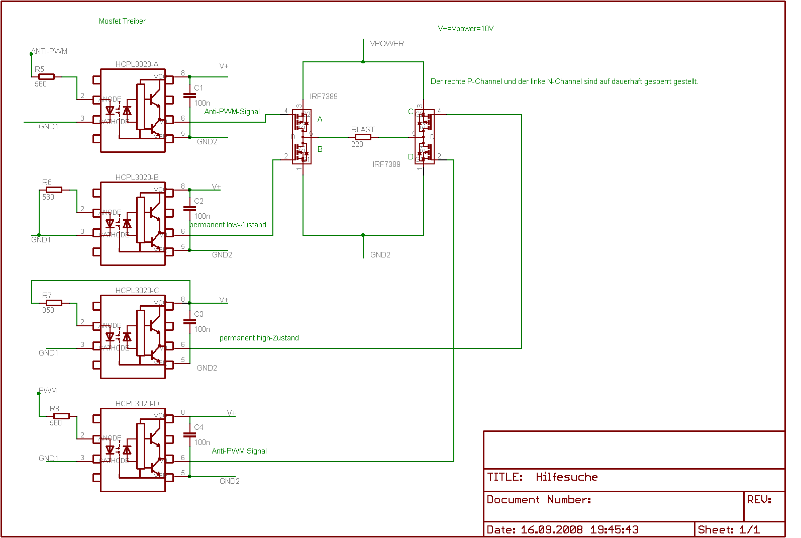

Ich möchte eine H-Brücke mit später einem PIC µController bauen. Bei
einem Testaufbau komme ich nun nicht mehr weiter. Ein Schema der
Schaltung habe ich im Anhang beigefügt.
Ich möchte für die H-Brücke zwei IRF7389 Halbbrücken verwenden. Als Last
gibt es im Moment einen 220 Ohm Widerstand. Später sollen da 0,44 Ohm
hinein. Die Fets werden durch Bausteine HCPL3020, optogekoppelte
Fet-Treiber angetrieben, um die Gatekapazität zu überwinden. In meinem
Testaufbau möchte ich nur einen Teil der H-Brücke aufbauen, deshalb sind
die Fets B & C gesperrt. Der P-Channel durch den High-Zustand, der
n-Channel mit low. Die PWM Quelle ist ein PIC18f4431 mit komplementären
Signalen am PWM-Generator. Hier als Anti-PWM und PWM bezeichnet. Die
Spannungen im Leistungsteil sind im Moment mit 10 V identisch. (V+ für
die Gates und VPower für die Brücke). Meine Frequenz ist im Moment
1.1kHz. Soll aber am Ende bei 100 kHz funktionieren. Ich habe das
Problem, dass scheinbar an den einzelnen Drains zwar das richtige Signal
anliegt. Auch mit reinem Gleichstrom betrieben ich einen hohen Strom
zwischen den Drains messen kann. Aber zusammengeschaltet der Anti-PWM
Baustein schnell heiß wird und an der Last wahrscheinlich kein PWM
Signal anliegt. (Vielleicht mache ich Fehler beim Messen mit dem
Oszilloskop).
Falls ich einen deutlichen Fehler in der Schaltungsplanung gemacht habe
bitte ich darum, mir Tips zu geben, was ich noch beachten muss.
Vielen Dank

@ Maximilian Westenthanner (westenmax)
Ist brauchbar.
Wieviel?
>Signal anliegt.
Ich tippe auf Verdrahtungsfehler.
MfG
Falk

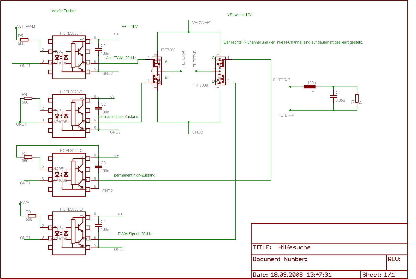

OP #990340
OK. Heute habe ich die Messwerte richtig interpretiert. Die Brücke
funktioniert. Sobald ich eine Spannung größer der Gatespannung über die
Brücke anlege, liegt der PWM Strom auf dem Widerstand und er wird heiß.
Jetzt habe ich das Problem, das sobald ich einen LC-Filter zwischen
Brücke und Last lege die Mosfets schnell sehr heiß werden, bei einer
Frequenz von 20kHz, einer Last von 18 Ohm und einer anliegenden Spannung
von 13V. Auf dem Oszilloskop sehe ich vor der Last eine Spannung, die an
eine schlecht geglättete Gleichspannung erinnert. Aber wieso werden die
Fets so heiß, wo sie doch mit extra Fet-Treibern angetrieben werden?
Weiß jemand einen Rat?
Gast #990489
Ich sehe da ein Problem.
Die beiden P-Kanal MOSFET benötigen ja ihre Gate-Spannung
mit Bezug auf Source, und das liegt auf Potential VPower.
Die Treiber aber liefern ihre Spannung mit Bezug auf GND
Bei zunehmender Differenz V+ zu VPower erhalten die MOSFET
zu wenig Gatespannung und schalten unvollständig durch.
Wenn möglich, sollten daher die P-Treiber V+ = VPower erhalten.
OP #1001804
OK. Danke. Jetzt betreibe ich die PWM mit V+ = VPower. Doch es ist mir
etwas anderes aufgefallen. Solange ich den Oszilloskop Tastkopf an die
Masse der Schaltung anschließe funktioniert anscheinend alles. Schließe
ich ihn ab, schnellt die Spannung am stromgeregelten Netzgerät nach
unten und der D (oder C!) Mosfet wird heiß.
Was könnte ich da falsch gemacht haben?
(Firma: AERAS GmbH) #1003962
was ich nicht verstehe ist, warum Du beim 3. Optokoppler die
Eingangsdiode von V+ / Vpower versorgst? Vielleicht verbindet Deine
Oszimasse Gnd1 und Gnd2.
Zeichne Dir mal genau die Stromversorgung vor und nach den Treibern auf,
vor allem die Masse.
Manche Netzteile sind nicht potentialfrei und Oszimasse liegt auf PE.
