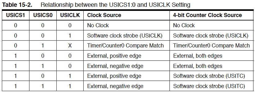

ich spiele grade schon eine Weile mit einem Attiny 45 und habe ein
ähnliches USI-Problem. Jörgs Code funktionierte bei mir auf Anhieb. Nun
kann ich damit auch ohen Probleme einen 74HC595 zum Ausgeben zwingen.
Mein Problem besteht darin, dass ich nicht weiss, wie ich die Clockphase
für einen 74HC165 ändere? Ich hab aus dem Datenblatt mal die Tabelle
rausgesucht, die denke ich die notwendigen Register beinhaltet und die
Funktion folgendermaßen implementiert:
static uint8_t spi165(void)
  USISR = _BV(USIOIF);
  do {
    USICR = _BV(USIWM0) |                 /* USIWM0=1, USIWM1=0 -> Three Wire Mode */
        _BV(USICS1) | _BV(USICS0) | _BV(USICLK) |  /* all 3 set -> Configure external clock, negative edge */
        _BV(USITC);                 /* writing to the USITC strobe bit will directly clock the 4-bit counter */
  } while ((USISR & _BV(USIOIF)) == 0);
    return USIDR;
Nun toggle ich den Latchpin und lasse die Funktion durchlaufen. Die
Daten werden nun auf dem 74HC595 geschrieben. Komischerweise bekomme ich
aber jedesmal 0xFF dort angezeigt -> Es scheint also nicht zu
funktionieren. Kann mir bitte jemand sagen warum nicht und was ich
anders machen sollte?
MfG sb
Gast #1891860
ich weiß, ich graber hier einen alten Artikel aus, aber ich hatte gerade
das selbe Problem.
@ Karl W.
bei dir sind DI und DO vertauscht, darum bekommst du auch keinen Output.
Leider wird bei der USI immer MOSI mit DI und MISO mit DO geshared, da
sind Verwechslungen ja schon fast vorprogrammiert, wenn man von den
größeren AVRs mit richtiger SPI Schnittstelle kommt ;-)
