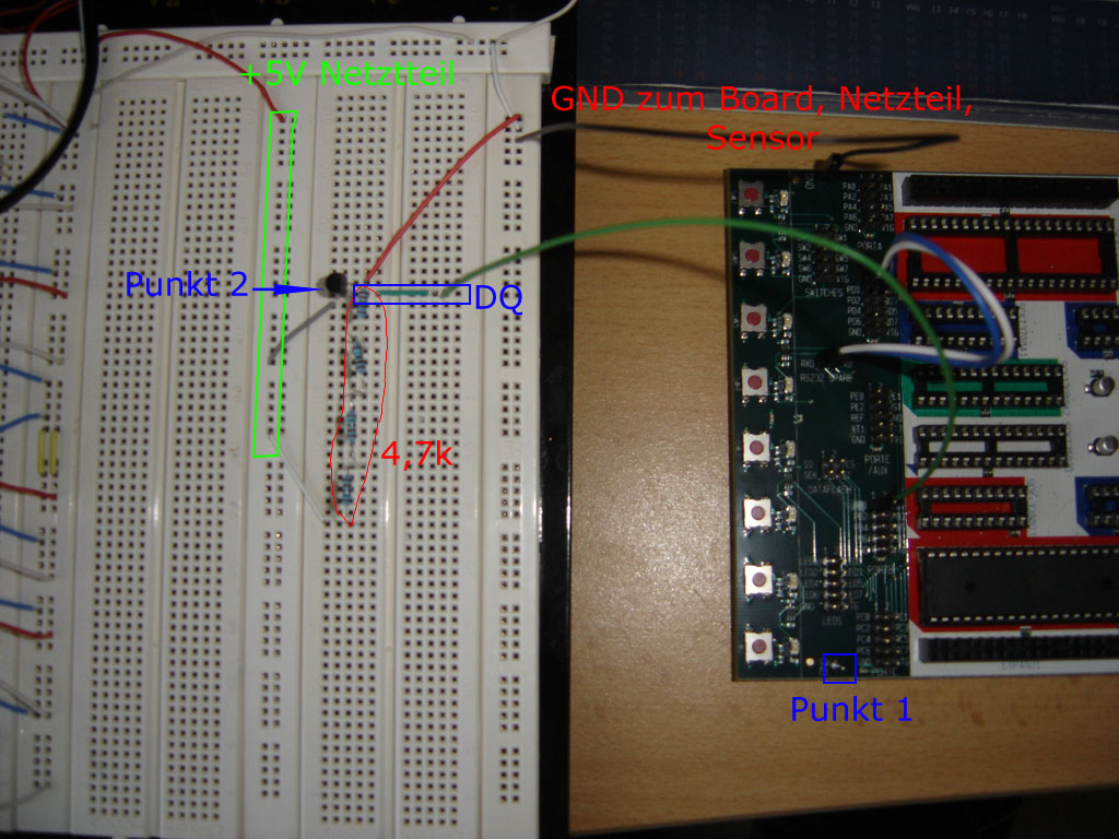

ich versuche mich grade an dem Temperatursensor. Jedoch hat mein Code
bisher nicht funktioniert. Nun habe ich mal mit einem Multimeter
gemessen und bei einem LOW Pegel immernoch 4,36 V gemessen (High liegt
bei ca. 5V) Nun die Frage ob das LOW entspricht.
Zur Schaltung:
Vdd zu 5V (Netzteil)
alle GND zusammengeschaltern (vom STK500, Sensor, und vom Netzteil)
DQ zum Eingangspin und ebenso noch eine Verbindung mit 4,7k nach 5V (vom
Netzteil). Wenn nötig ist mach ich noch ein Bild vom Steckbrett.
Hoffe das mit jemand helfen kann ;)

Black wrote:
> Hallo,
Tut es nicht.
> Zur Schaltung:
Schaltplan wäre nützlich und die Angabe von wo nach wo du mit dem
Multimeter gemessen hast und auch in welchem Zustand deiner Schaltung,
d.h. wo in welchem Code sich das System befindet.

Anbei der Aufbau.
Gemessen hab ich vom Punkt 1 (GND STK500) nach Punkt2 (DQ Pin). Obwohl
es der gleich Wert ist wie am obersten Widerstandsbeinchen oder am
grünen Kabel.
Code:
.equ DS1820_REG    = DDRB
.equ DS1820_PORT  = PORTB
.equ DS1820_PIN    = PINB
.equ DS1820_WIRE  = 0
Gemessen 5,15V bei:
  cbi   DS1820_PORT, DS1820_WIRE  ; High
  cbi   DS1820_REG, DS1820_WIRE
main:
  rjmp   main
Gemessen 4,32V bei:
  cbi   DS1820_PORT, DS1820_WIRE  ; LOW
  sbi   DS1820_REG, DS1820_WIRE
main:
  rjmp   main
Persönliche Seite #989224
Du hast hier einen Eingang definiert (DDRB.0 = 0) und den zugehörigen
internen Pullup ausgeschaltet (PORTB.0 = 0).
Die gemessene Spannung (ohne Kontrolle der Messpunkte s.u.) von 5,15V
kann ich nicht nachvollziehen. Nur soviel: vom µC kann die Spannung
nicht kommen, d.h. sie kommt über die externe Beschaltung (4,7K
Pullups?).
Während des Codeablaufs hast du zunächst einen Eingang mit deaktiviertem
internem Pullup, d.h. am Eingang ist vom µC her keine Spannung messbar.
Nach dem Codeablauf hast du einen Ausgang mit Pegel LOW, d.h. am
Ausgang SOLLTE vom µC her auch keine Spannung messbar sein.
Ich würde die externe Beschaltung peinlichst genau untersuchen. Für ddie
Ferndiagnose ist der Schaltplan dazu das Mittel der Wahl. Mit dem Foto
kann ich nichts anfangen. Da ich kein STK500 besitze müsste ich zuerst
den Schaltplan heraussuchen und dann die Leitungen aus deinem Foto
versuchen in den Schaltplan einzuordnen... vielleicht kann jemand mit
einem STK500 vor sich besser helfen.

Hab den Fehler gefunden. Hab den Sensor falsch rum reingesteckt. Das
Dallas Datenblatt ist auch irreführend. Normalerweise (Technische
Zeichnung) müsste das die Draufsicht sein und nicht die Ansicht von
unten. :p Naja nächstemal lesen das es die Ansicht von unten ist.
