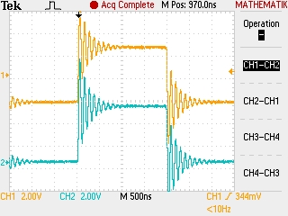

OP #993623
SNT-Opfer (als Gast) wrote:
> Ey, der ist ja niedlich ;).
> Soweit ok, Spreadspectrum fällt aus, Feedback nur intern.
> Vorschlag :
> Den Audio-Filter (uU. Advanced) von S.15 Abb.37/36 probieren.
> In diesem Leistungsbereich dürften da lütte SMD Spulen langen (15µH max
> 1A).
Hab ich eingebaut nachdem die Teile gekommen sind. Das entsprechende
Signal ist im Anhang zu sehen. Eher suboptimal würde ich sagen...

Nabend...suboptimal trifft es bestens, ich bin entsetzt ;)
Wo ist das gemessen ?  Nach dem Filter ? :-|
Da sollte , sofern kein Signal am Verstärker, nur eine verrauschte
Nulllinie stehen...
Gib mal nen Tipp wo Du das gemessen hast und unter welchen Bedingungen.
