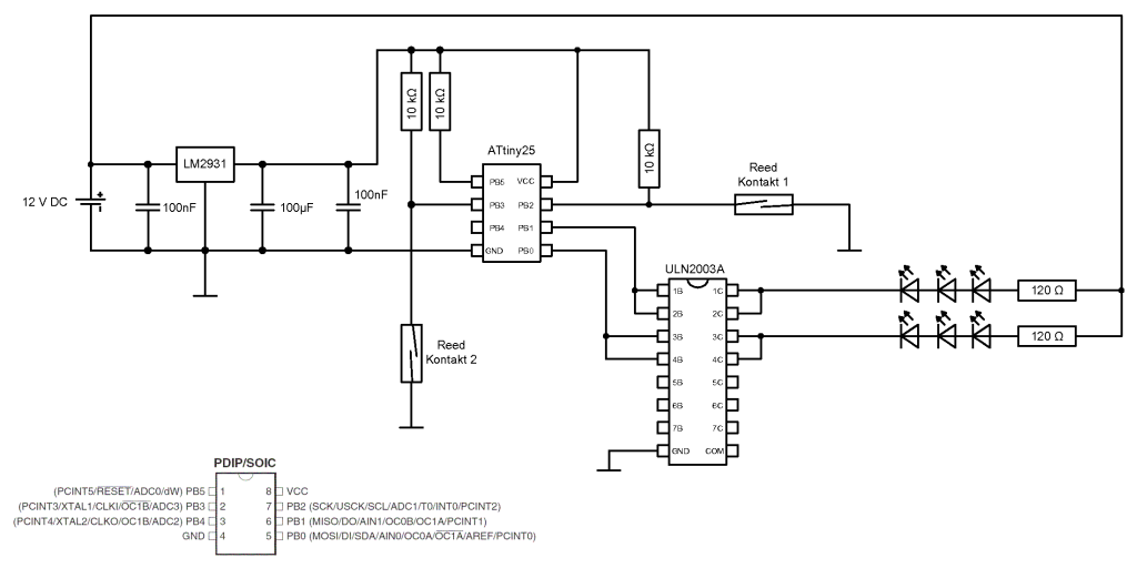

Hallo zusammen.
Ich will folgendes machen:
Ich habe einen Schiebetürenschrank für den ich eine Innenbeleuchtung für
beide Seiten machen will. Jenachdem welche Tür aufgemacht wird soll die
Beleuchtung entsprechend langsam heller werden. Wenn die Tür geschlossen
ist, ist auch der Reed-Kontakt geschlossen.
Beide PWM Kanäle sollen über den gleichen Timer laufen, da ich den
anderen ggf. noch für eine Zeitschaltung verwenden möchte.
Ich habe zwei Ein- und Ausgänge des ULN2003A parallel geschaltet, da es
mehrere dieser LED-Module werden, und ich so den Strom etwas aufteile.
Könnte die Schaltung aus dem Anhang so funktionieren, oder habe ich was
vergessen?
Das verstehe ich nicht. Für 2 Türen brauchst du auch 2 Kontakte, oder?

Das mit dem ULN ist so nicht besonders gut.
Lieber an jeden Ausgang 240R dann zusammen an LEDs und LEDs and +12V.

Parallelschaltung von Transistoren ist nicht besonders gut.
Durch 2x240 Ohm entschärfst du diese wenig optimale Lösung.
In der Leistungselektronik heißt es: Parallelschaltung erst, wenn das
größte verfügbare Bauteil nicht mehr ausreicht.
Zwei diskrete Transistoren sind für deinen Einsatzzweck besser geeignet.

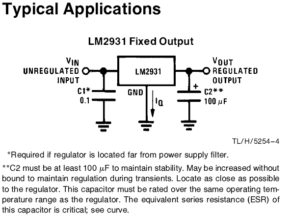

Was sollen eigentlich die 100µF am Reglerausgang? Wenn schon, dann
gehören die davor.
Jain.
Nun mach mal halblang. In diesem "Leistungsbereich" ist das vollkommen
unkritisch. Dier Schaltung ist voll OK.
>gehören die davor.
Nicht nur. Bei Schaltungen mit grossen Lastsprüngen braucht man die auch
HINTER dem Regler. Hier natürlich nicht, ist ja alles nur Leckstrom ;-)

>Das Parallelschalten der Ausgänge wird übrigens auch im Datenblatt des
>ULN2003 vorgeschlagen, von daher habe ich gedacht, dass es wohl ok ist.
Ist es auch.
