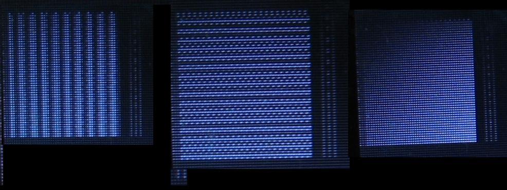

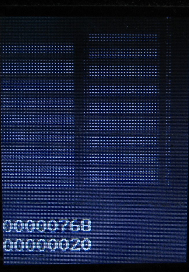

Hallo, angeregt durch das 4" TFT habe ich einen Versuch gewagt, den ich eher für aussichtslos ansah. Ein analoges FBAS Signal mit einem LPC2103 zu digitalisieren und auf einem Display vom S65 Handy anzuzeigen. Die Synchronisationssignale werden über einen externen Interrupt erkannt, damit die Spannungspegel des Videosignals groß genug sind muss das Signal, dass zum Interrupt geht mit einem OpAmp verstärkt werden. Softwareseitig wird dann die Zeit gemessen wie lange dieses Signal low ist. Nach einem Hsync werden über den internen AD-Wandler die Bildinfos ausgelesen und in ein zwei dimensionales Array gespeichert. Ein Vsync veranlasst einen Rücksprung auf die erste Zeile. Jede 100ms wird das Bild dargestellt. Was gibts sonst noch zu sagen: - Momentan nur Schwarz/Weiß - Quelltextchaos - Bild wird Horizontal falsch angezeigt - 58,986400 MHz µC Takt Insgesamt geht es besser als ich dachte! Quelltext im Anhang, Verbesserungsvorschläge erwünscht. Fotos in den nächsten Beiträgen, Schaltplan noch nicht vorhanden.
Eine Frage an die Experten: Ist es irgendwie möglich, die AD-Wandlung zu beschleunigen? Meine Routinen zu optimieren, odre eine andere Möglichkeit? Oder gibt es einen Mikrocontroller von NXP aus der LPC2100 Familie, der einen schnelleren Analog-Digital-Wandler hat und mehr RAM?
Da ich meine Beiträge nicht mehr editieren kann, und keiner mit mir über das Problem redet, werde ich meine Verbesserungen einfach posten. Ich habe jetzt das horizontal doppelte Bild nach links geschoben und mit dem rechten Bild überlagert, jetzt wird statt jedem zweiten Pixel jedes Pixel angesteuert, jeweils abwechselnd mit rechtem Bild und linkem Bild. Zudem zeige ich jetzt nicht mehr auf jeder zweiten Zeile das Bild an, sondern auf jeder. die Veränderung des Codes liegt nur bei der Ausgabefunktion.
| 1 | for (xp=0; xp<60; xp++){ //Bild anzeigen |
| 2 | for (yp=0; yp<60; yp++){ |
| 3 | if (xp<27){ |
| 4 | pset(xp*2,yp,colorSW(bild[xp][yp])); |
| 5 | }else{ |
| 6 | pset(((xp-29)*2)-1,yp,colorSW(bild[xp][yp])); |
| 7 |       }
| 8 |     }
| 9 |   }
Bilder im Anhang. Einmal vertikale Linien, horizontale Linien und ein grau Verlauf.
