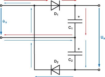

Ich habe einen Trafo dessen Sekundärseite 30VAC und bis 2A liefert
Ich will mir ein Netzteil mit +5/-5 Volt daraus bauen.
Um das ganze günstig und effizient zu realisieren, dachte ich mir eine
Schaltung zur Spannungsverdopplung zu bauen, aber anstatt der Dioden
Thyristoren zu verwenden mit denen ich die Spannung auf ca 8 Volt
reduziere. Die symmetrische Spannung beträgt dann also ca 8 Volt die ich
dann mit Festspannungsregler auf 5V runterregeln würde.
Allerdings ist mir noch einiges nicht ganz klar:
Ist diese Schaltung auch einseitig belastbar? Kann ich also +5V und z.B
1 A entnehmen?
Ich habe auch schon einiges über Netzfilter gelesen. Hat jemand einen
Link wo diese Entstörmaßnahmen erklärt werden z.B. LC-Filter oder was
ich halt brauch?
Auf was sollte ich achten?
Das Prinzip der Spannungsverdopplerschaltung brauche ich um eine
negative Spannung zu bekommen
Ich will ja nicht die Spannung verdoppeln also aus 30V 60V machen,
sondern damit ich ca +8/-8 Volt bekomme die ich mit einem 7805 und 7905
dann runterregel.
Also anstatt der Dioden im Anhang einfach Thyristoren nehmen.
Allerdings weis ich noch nicht wie ich beide genau gleichzeitig
ansteuern kann, was warscheinlich notwendig ist.
Wenn der 7505 zufällig ohne Last 70V Eingangsspannung bekommt, hätte ich
ein ganz schlechtes Gewissen.
Es ist wahrscheinlich einfacher einen passenden Trafo/Netzteil zu kaufen
als 1000 Klimmzüge zu machen.

Ich dachte eben das das eine effektive Möglichkeit wäre, die Spannung
runterzuregeln, anstatt die Spannung erst Gleichzurichten, zu glätten
und dann z.B. mit Step-down-ICs zu arbeiten.
@Oszi40
Klar wären 70V ungünstig. Deswegen frage ich ja ob jemand eine billige
Lösung kennt die funktioniert.
Wir haben doch alle kein Geld und Geiz ist (bzw. macht) ja bekanntlich
geil.
Nein mal ernsthaft Trafo ist ungünstig, weil ich schon einen habe der
auch andere Sachen versorgen soll und ich bei einem Neuen ja schon mit
10-20€ rechnen sollte. Diac, Triac, Thyristor, 7805 und co. hauen mich
aber mit 0.20-1.50€ nicht gerade um, auch wenn der 7805 mal "verdampft".
