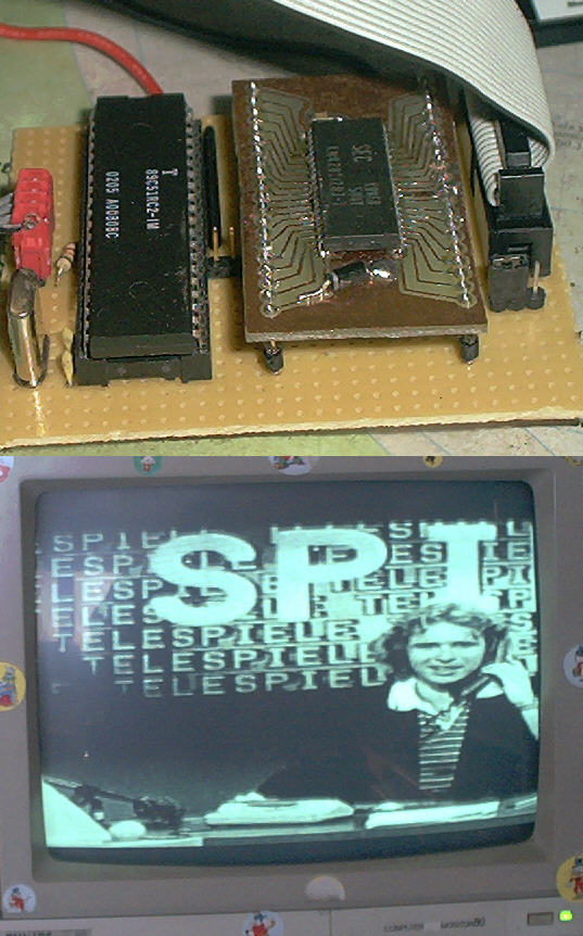

VRAMs sind auf der einen Seite normale DRAMs mit etwas strengerem Timing
bezüglich der OE\ udn WR\ Signal, wann diese den entsprechenden
Zustand annehmen müssen.
Zusätzlich ist ein SRAM integriert, das meist so groß ist wie eine
Speicherzeile. (Bei 128k meist 256Byte, bei 256k 512Byte). Dieses lässt
sich mit einem Takt sequentiell lesen oder beschreiben. Da sich der
SRAM (meist als SAM, serial access memory, bezeichnet) sich in zwei
Hälften aufteilen lässt, kann man eine Hälfte lesen/beschreiben,
während die andere ins DRAM übertragen/vom DRAM gelesen wird.
Mit einem mit 24MHz getakteten 8051 (= 2MHz CPU Takt) kann man so
10MS/s aufzeichnen oder abspielen.
Das ganze Timing ist ziemlich nervig, ich habe mehrere Versuche
gebraucht, bis alles lief aber damit lassen sich prima kleine
Speicheroszilloskope bauen:
32MS AD Wandler, VRAM, uC, LCD
Eine billige Alternative für FIFOs, wenn es um kurze Aufzeichnung mit
hoher Datenrate geht.
von Benedikt (Gast)
Hier mal ein kleines Testbild, und die Hardware. Als DA Wandler habe ich
ein 74HC574 + R2R Netzwerk verwendet. Das Bild ist dafür wirklich
klasse...
Pixeltakt 8MHz, ergibt 512x256 (theoretisch). Abzüglich Syncsignale
usw. kommt man auf etwa 420 x 230 Pixel.
Am Ausgang habe ich ein sauberes FBAS Signal (im Moment nur SW, bald in
Farbe). Das einzige was nicht der Norm entspricht: Vertikalfrequenz
61Hz...

Schaltplan ist einfach:
Ein Port geht zum Datenanschluß des VRAMs, ein anderer zum
Adresseingang. RAS\, CAS\ WR\, OE\, DSF, QSF\ und A8 werden
einzeln angesteuert.
Der DAC hängt am zweiten Daten Port des VRAMs.
Ein komplettes TV Bild wird am Anfang mit 115200 Baud vom PC in das
VRAM geladen. Dieses habe ich mit einem kleinen Basic Programm aus
einem SW Foto berechnet. Dazu wird das Bild Zeilenweise eingelesen und
die Sync Impulse eingefügt.
Als erstes wird das VRAM mit Adresse 0 initialisiert (Read Transfer
Cycle)
Dann kommen eine Endlosschleife:
Der Status der QSF Leitung abgefragt, bis sich dieser ändert. Die QSF
Leitung ist Low, wenn Daten aus den unteren 128 Bytes des Seriellen
Speichers ausgelesen werden, und High wenn aus den oberen 128Bytes
gelesen werden. Sobald sich QSF ändert, werden in den nun unbenutzen
Teil neue Daten übertragen (Split Read Transfer Cycle).
Der VRAM entscheidet selbständig, ob er die obere oder untere Hälfte
übertragen muss.
Das ganze geht auch umgekehrt, z.B. um ein TV Bild zu digitalisieren.
VRAMs findet man in alten Grafikkarten (CAD ISA Karten, oder erste
Generation PCI).
Eine gekürzte Version des Datenblatts habe ich angehängt. (Das Timing
ist für die Ansteuerung mit einem 8051 oder AVR uninteressant, da das
VRAM sehr viel schneller ist).
Eine verbesserte Version ist bereits in Planung: Das Bild wird mit etwa
10MHz ausgelesen, so dass wirklich 512 Pixel pro Zeile nutzbar sind.
Die Sync Impulse werden per AVR aus 8MHz Takt erzeugt. Sind alle 512
Bytes übertragen, stoppt ein Flip-Flop den 10MHz Pixeltakt. Erst wenn
der H-Sync Impuls vorbei ist, und die neue Zeile beginnt, wird der
Pixel Takt wieder gestartet. Dadurch erreicht man eine Synchronisation,
ohne die Software zu belasten.
Als Speicher werden 256kB verwendet, um ein Bild mit 512x312 Pixel mit
50Hz darstellen zu können. Der VSync Impuls stoppt ebenfalls den Pixel
Takt. Zusätzlich löst er am Controller einen Interrupt aus. Der
initialisiert das VRAM neu bei Adresse 0.
Nun hat man 2 Möglichkeiten: 256 Graustufen über einen einfachen DAC,
oder 256 Farben über einen RAMDAC aus einer ISA Grafikkarte. (Die RGB
Signale gehen dann über SCART in den TV, oder werden per
Zusatzschaltung in ein FBAS Signal umgewandelt)
