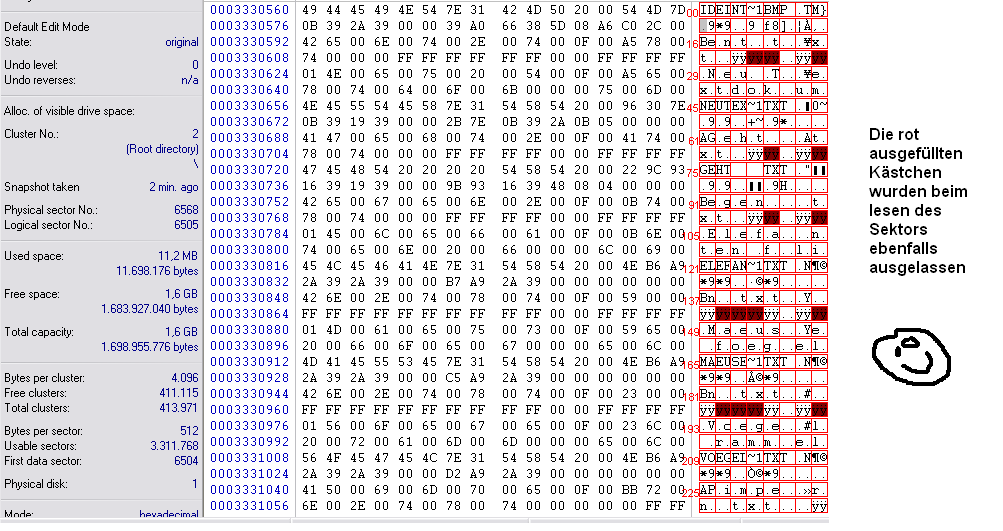

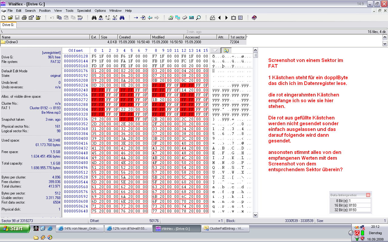

ich hab mal einen Screenshot von einem Sektor gemacht den ich zur probe
mal ausgelesen hab.
ich hab ein kleines LCD display an dem uC auf dem ich mir die gelesenen
Daten schritt für schritt noch mal angesehen hab.
bis auf die blöde FF sache war alles richtig?
ihr könnt euch den Screen mal ansehen hab da auch noch was dazu
geschrieben Falls ich mein Problem einwenig unverständlich erkläre
vielen danke für die Beiträge

ich hab mir z.B auch schon ein Rooteintrag ausgeben lassen
und bei den Namens erweiterungen wenn der zuende ist tauchen doch auch
öfters mal FFs auf?  soweit stimmt es ja noch, ich kann auch gerne noch
einen Screen dazu posten,
aufjeden fall zeigt er da FFs an, aber kürzt trotzdem =) lach ich weiß
garnicht was ihr von mir denken müßt.
sind 4 FF Bytes nebeneinander, dann kürzt er 2 raus
sind es 6 dann kürzt er 3
und bei 10 kürzt er irgendwarum nur 4 raus
hört sich klasse an oder =) lach
so hab jetzt auch noch einen Screen von einem Sektor im Rootverzeichnis
dazugetan,
und wieder das gleiche rot ausgefüllte Kästchen werden nicht ausgelesen,
rot umrahmte Kästchen lese ich so wie sie in dem screen sind aus.
