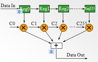

Eine kleine Verständnisfrage:
Braucht das dargestellte FIR-Filter auf einem FPGA (mit genügend
Multiplizierern) zur Berechnung eines Ausgangswertes:
a) einen Taktzyklus (?die Multiplikationen finden bei steigender Flanke,
das Aufaddieren der Teilprodukte bei fallender Flanke statt?)
b) zwei Taktzyklen (?einen für die Multiplikationen, einen für die
Akkumulierung der Teilprodukte?)
c) weder noch ?
Da bin ich mal gespannt ;)
Weder noch:
Das kommt auf die Implementierung an, wie viele zusaetzliche Register du
einbaust. Das Addieren von 256 Zahlen ist keine triviale Sache, die
innerhalb von wenigen Nanosekunden erledigt waere.
Wenn dein Takt langsam genug ist (schaetzungweise <10MHz im Spartan 3),
dann kann man das sicher auch in nur einem Taktzyklus abarbeiten, sonst
muss man dort mit Pipelining arbeiten und zusaetzliche
Zwischenergebnisse berechnen.
> ...zur Berechnung eines Ausgangswertes...
Also, genügend (und genügend schnelle) Kombinatorik (Multiplizierer und
LUTs) vorausgesetzt, braucht diese Schaltung einen Takt nur zum
Weiterschieben der Eingangsdaten.
Weder die Multiplikation noch die Addition ist eine getaktete Operation.
Also Lösung c, weil zur Berechnung kein Takt nötig ist.

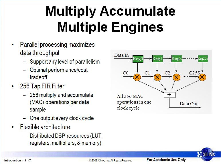

Um ein wenig Klarheit in den Kontext meiner Frage zu bringen, habe ich
die beiden Folien der XUP Präsentration in den Anhang gepackt. Es geht
dabei um das Aufzeigen der Vorteile von FPGAs im Vergleich zu DSPs.

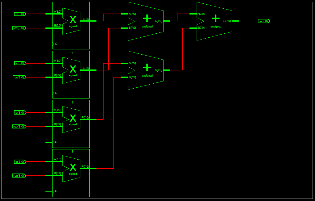

Wenn ich das taktlos und concurrent beschreibe, wird das wirklich
parallel aufgebaut. Hier z.B. eine kleine Beschreibung mit 4
Registerwerten multipliziert mit 4 Koeffizienten und anschliessender
Summation. Im ganzen Design weit und breit kein Takt.
Der Takt ist nur für das Filter nötig, um neue Registerwerte (für a,b,c
und d) zu laden, aber das passiert nicht hier in dieser Beschreibung.

Im Bild dazu die RTL Schematics. Auch hier klar zu sehen: die clk-Pins
sind nicht angeschlossen, weil asynchrone Multiplizierer verwendet
werden.
> aber auch bei kombinatorischer Logik kann ich doch die Teilergebnisse
> erst aufaddieren, nach dem die Multiplikationen stattgefunden haben.
Richtig, rein kombinatorisch aufgebaut wird das Design ziemlich groß und
zäh. Denn die Multiplikationen laufen zwar (wirklich) parallel, das
daraus berechnete Additionsergenbnis wird aber geraume Zeit vor sich hin
glitchen.
> Es geht dabei um ... Vorteile von FPGAs im Vergleich zu DSPs.
Auf dem Bild von Xilinx sieht man dann auch: For Academic Use Only
In der Praxis wird kaum einer einen so großen Filter tatsächlich
komplett Kombinatorisch aufbauen, dazu sind die Ressourcen zu wertvoll

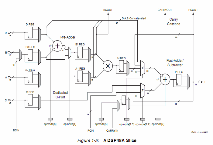

kennt sich desbezüglich jemand mit einem DSP48A Slice aus? JEDES dieser
Slices kann ja eine Vor-Addition, eine Multiplikation und eine
Nach-Addition durchführen. Da ein solches Slice keinen Takteingang hat,
heißt das doch, das die Logik kombinatorisch ist und dass das Ergebnis
immer bei einer Signaländerung am Eingang sofort (bzw. nur mit einer
minimalen Schaltzeitverzögerung) am Ausgang bereit steht, richtig? Und
da im Datenblatt steht, dass der Slice maximal mit einem Takt von 250
MHz läuft, kann man davon ausgehen, dass diese Schaltzeit 1/250MHz
beträgt oder sehe ich das ganze falsch? Wieso steht da überhaupt was vom
maximal verwendbaren Takt, wenn das Teil gar nicht getaktet werden kann?
> Wieso steht da überhaupt was vom maximal verwendbaren Takt,
Weil davor und danach wieder alles getaktet und hübsch synchron sein
sollte und sein wird. Und dann ist natuürlich interessant, wie schnell
dieser Takt sein darf.
Im Xilinx User-Guide 431 steht
>>> Full-speed operation is 250 MHz when using the pipeline registers.
Und Pipeline Register waren schon immer das Mittel, wenn es darum ging,
die Taktfrequenz auf Kosten der Latency hochzuschrauben. Siehe dazu den
Beitrag "Re: failed paths im Timing analyzer"

@Gerd (Gast),
du kannst die DSP-Komponenten bei entsprechend gesetzten Generic-Werten
auch ohne Register verwenden. In diesem Fall hast du eine
kombinatorische
Schaltung. Aus der in der Tabelle abzulesenden max. Taktrate ergibt sich
dann die Gatterlaufzeit (die eben umgekehrt die Frequenz bestimmt). Bei
250MHz ergibt sich so eine Gatterlaufzeit von 4 ns.
Wenn du vor oder nach der Multiplikation noch weitere komb. Logik
verwendest, dann kannst du die Pipeline-Register im Eingang bzw. im
Ausgang auch weglassen (eben auf Kosten der Gatterlaufzeit, bei 48KHz
wohl kein Problem).
Gruss
jörg
> Da ein solches Slice keinen Takteingang hat...
Doch, ein DSP48A-Slice hat durchaus einen Takteingang. Dieser geht auf
die vielen Register, die nach jeder kombinatorischen Elementaroperation
in dem Slice eingebaut sind.

Die Pipelineregister innerhalb des Slices sind so angeordnet, dass
dazwischen nie mehr als 4ns-(ts+th) vergehen, so kommt Xilinx auf eine
maximale_Taktfrequenz von 250MHz. Ein Wert muss aber u.U. bis zu 5
solcher Stufen hintereinder durchlaufen, bis das Ergebnis am Ausgang
erscheint. Fazit: komplette Rechenzeit vom Eingang bis zum Ausgang 20ns
= 50MHz maximale_Rechengeschwindigkeit.
