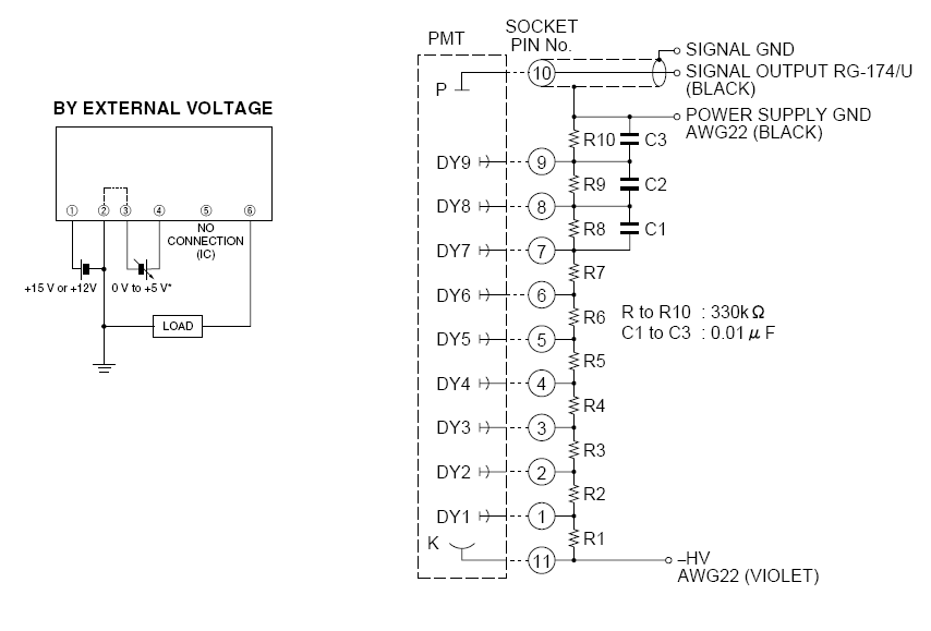

ich baue zur Zeit verschiedene Photonenmultiplizierer auf. Kurz ein paar
Daten:
Maximale Spektrale Empfindlichkeit: 410 kA/W
9 Dynodenstufen mit Gesamtvorspannung: -1250V
Maximaler Kathodenstrom: 100µA
Hab alles Lichtdicht aufgebaut und die Dynodenspannung erhöht. Von den
maximal möglichen -1250V bekomme ich ein beträchtliches Stromrauschen
(400µA) bei ca. -800V. Detektion funktioniert ansonsten. Auf dem
Rauschen ist kein DC-Anteil, wodurch sich eine Lichtdichtheit bestätigt.
Hat jemand Erfahrung, wie man die ganze Sache bestmöglichst aufbaut????
P.S.: Platine 2 Layer, Stabilisierte Spannung, Stufenvorspannung,
Messwiderstand 50Ohm (Spannungsabfall). PMT von Hamamatsu R928
Gruß Alexander

Gast #990915
@Carsten,
toller Kommentar wenn du nix zum Thema zu sagen hast halt dich doch
bitte raus.
@lippi2000,
wie hast du die Stromversorgung konkret aufgebaut, genauer wie erzeugst
du die Hochspannung? Wenn du was "schaltendes" wie z.B. Flyback oder
ähnliches in der Nähe verwendest, Vorsicht die Röhren fangen sich durch
die großen aktiven Flächen im inneren Störungen auch gerne durch
Magnetfelder ein. Hast du die Spannung gut gesiebt?
Poste doch bitte mal ein Schaltbild deiner Stromversorgung dann kann ich
eventuell mehr sagen.
Alexey

OP #991329
@Carsten: So hoch dürfte der Rauschwert eigentlich nicht sein, das ist
ja das Problem. Außerdem entspricht der Ausgang einer Stromquelle die
mit 50 Ohm gegen Masse arbeitet. Du kannst doch nicht aus der
Gesamtvorspannung und dem Kathodenstrom einen Leistungsrauschwert
errechnen!!!
Verwechselst du hier Diode mit Dynode?
@Alexey: Vielen dank für deinen Beitrag. Ich verwende eine spezielles
Hochspannungsmodul C4900 von Hamamatsu. Hat folgende Werte: Output
voltage: 0...-1250V; Output current = 500µA; load regulation = +-0,01%;
Ripple(p-p) = 0,007%
Wie auf dem Bild zu sehen, stelle ich die Hochspannung mit externen 5V.
Statt der Last, hängt dort die Kathode dran. An den Ausgang (Pin 10)
habe ich direkt ein BNC-Kabel angelötet und so kurz wie möglich ans Oszi
(ca.30cm Kabellänge und 50 Ohm-Eingang). Parrallel zur Last des
HV-Moduls hab ich nen 220nF (1600V) Kondensator. Die Spannungsteiler der
Dynodenstufen sind mit 330k ausgelegt und die Empfohlenen Kondensatoren
mit 10nF/400V. Ach ja, die PMT's sind lichtdicht eingehaust und mit
einer magnetischen Abdeckung(Haube) versehen. Sehr hohe Abschirmung.
Laut Datenblatt, kann die Intensität der Magnetfelder um den Faktor
10000 veringert werden.
@Jochen S.: Rauschen habe ich immer, das ist klar. Vor allem thermische
Emmission der einzelnen Dynodenflächen, durch Elektronen der ionisierten
Gaspartikel, kosmische Strahlung oder Gammastrahlung...
Im Moment versuche ich möglichst rauschfrei "NICHTS" zu detektieren.
Also nur das Dunkelrauschen, welches bei ca. 30nA liegen sollte (macht
dann 1,5µV über 50R) Bei einem Maximalstrom von 100µA (5mV) sollte ich
da weit drüber liegen. Zweck ist eine Flureszenzmessung.
@Michael Lenz: Keine Avalanche Photodiode, weil die spektrale
Empfindlichkeit, Rauschen und Geschwindigkeit zu gering ist.
Werd jetzt die Teilspannungen auf Rauschen untersuchen, alles nochmals
expliziet auf Lichtdichtheit prüfen wegen Schrotrauschen. Werd mal ne
Messung machen wie die Rauschleistung in Abhängigkeit der HV zunimmt.

OP #994067
@Christop Kessler:
Danke für den Link, da sind doch noch einige Infos drin gewesen, die ich
noch nicht hatte. Nun, hab alles ordentlich abgedichtet und mit -1200V
Dynodenspannung gemessen. Es treten einzelne Peaks auf in der
Größenordnung 350mV (bei 50 Ohm --> 7mA) scheint mir immernoch ganz
schön hoch. Diese treten eher zufällig in Abständen von ca.1ms auf. Hab
natürlich auch eine Mumetallhaube drüber. Ich vermute mal, dass es sich
hierbei um die "dark count rate" handelt!??? Diese liegt laut Hersteller
bei 1000 cpc. Werd zur Sicherheit jetzt mal das Mumetall mit Blei
umwickeln, nicht das es irgendwelche Effekte durch Beta-/Gammastrahlung
sind. (Hab da einiges unter deinem Link gefunden).
Hattest du auch solche Peaks? Wenn ja, wie sahen die bei dir aus.
