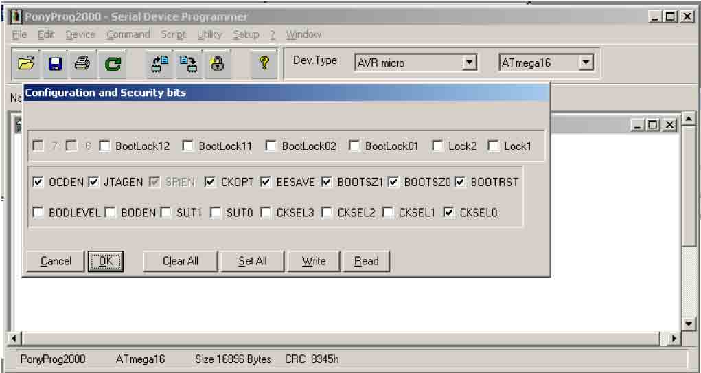

c)Hast Du die Fuse-Bits verändert, eventuell um auf einen externen
Quartz umzustellen? Bei Ponyprog muss man genau aufpassen, was "0" und
"1" bedeuten! Du hast eventuell "external Clock" eingestellt. Dann
erwartet der AVR ein sauberes Rechteck-Signal und läuft mit einem
Quartz nicht an. Du findest hier -->
http://www.mikrocontroller.net/articles/AVR_Fuses ein paar Informationen
dazu.

ich habe mal ein pic von dem vom pollin vorgeschreibenen bits mit
angehangen.
nur für mich steht da ne menge was ich nicht verstehe!
vlt. kann mir das einer ,oder auch du, mir das erklären?

c)Hast Du die Fuse-Bits verändert, eventuell um auf einen externen...
 ja habe ponyprog verwendet..und die bits wurden gesetzt wie in meinem
bild oben.
zum programmieren habe ich e-lab ped32 genommen und mit ponyprog
geflasht.
