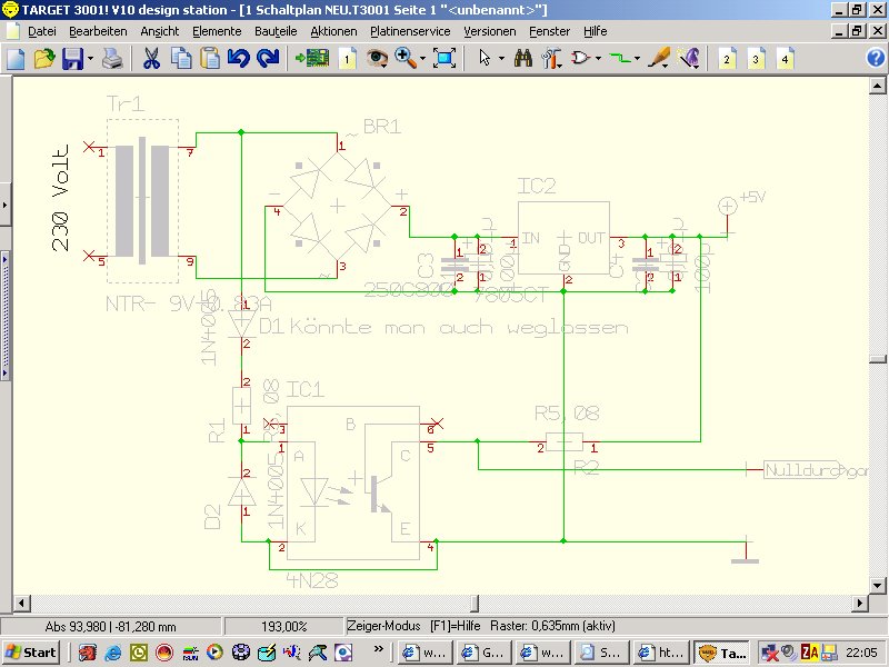

Ich suche einen Übertrager/Transformator, der eine möglichst kleine
Bauform hat. Die Primärseite soll an 220V/50Hz Netzspannung. Das
Übersetzungsverhältnis sollte 1:1 sein.
Das Ding muss keine Leistung liefern. Der Übertrager wird nur
verwendet, um die Nulldurchgänge der Sinusspannung mit einem Atmel zu
detektieren und die Schaltung, die an einen PC angeschlossen wird,
galvanisch zu trennen.
Ich hab leider relativ wenig Ahnung von Trafos und Übertragern. Könnte
man so einen Übertrager, wie ich benötige auch mit geringen Mitteln
selbst fertigen. Also so irgendwie ein paar Windungen auf nen Kern
aufbringen und die selbe Anzahl an Windungen nochmals für die
Sekundärseite??

Solche Trafos sind ziemlich aufwendig, da sie mit recht dünnem Draht
bewickelt werden müssen.  Da 1:1 noch dazu eher selten verwendet wird,
wären sie wohl recht teuer.
Standardvariante für die Nulldurchgangserkennung, wenn auch
Potentialtrennung gewünscht ist, ist die Benutzung eines Optokopplers.

Gibt's sicher auch, aber brauchst Du eigentlich nicht.  Stinknormaler
Koppler mit passendem Vorwiderstand genügt.  Je nachdem, eine
Graetzbrücke drumrum oder eine Verpol-Diode drüber -- mit der Brücke
sperrt der Fototransistor nur kurz in den Nulldurchgängen, mit der
gegenpoligen Diode hast Du dagegen beinahe 1:1 Rechtecke für die
beiden Halbwellen.  Ausgang ist ein Fototransistor, den Du gegen einen
internen Pullup Deines Controllers arbeiten lassen kannst.
Mußt mal in die Datenblätter der OKs gucken, wie viel Strom die
eingangsseitig brauchen.  Der Kompromiß ist, daß Du einerseits gut
übersteuern willst, damit Du möglichst nahe am Nulldurchgang bist,
andererseits bedeutet eine große Übersteuerung eine hohe
Verlustleistung im Vorwiderstand.

Nu ja, er kann die Stromversorgung ja auch dem PC entnehmen
(USB-Schnittstelle und PS2-Schnittstelle haben direkt 5 V, auch die
parallele oder serielle Schnittstelle läßt sich für paar mA
mißbrauchen).
Wenn ein Netzteil dabei ist, kann man sich natürlich den ganzen Streß
sparen und die Nulldurchgangserkennung auf der Sekundärseite des
Trafos machen.
Gast #73763
Stimmt Jörg. Ich will das Ding an USB betreiben. Soll ein Dimmer werden,
der an USB hängt. Die Phasenanschnittsteuerung mach ich über nen uC und
deshalb brauch ich den Nulldurchgang.

stromi:
Meine Schaltung sieht eh in etwa so aus wie deine.
Besten Dank an euch
