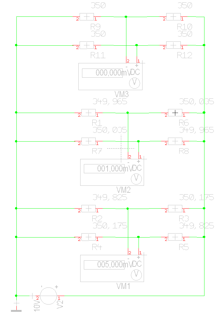

Es handelt sich um eine einfache wheatonsche Messbrücke aus vier 350 Ohm
Widerständen.
Die Schaltung besteht zur Zeit nur aus den vier Widerständen.
Ich hab' das ganze mal in Target simuliert und dabei als
Widerstandswerte die zu erwartenden Werte eingegeben.
350 Ohm als Standartwert
350,035 und 349,965 um 10ppm/°C bei 10°C unterschied zu simulieren
350,175 und 349,825 um die Genaugkeit der Widerstände von 0,05% zu
simulieren.
Die Messbrück liefert bei einer Versorgungsspannung von 10V und 0,5mV/V
als Messbereichsendwert eine Spannung von 5mV !
Laut Simulatiuon ergeben sich durch die Temperaturfehler bereits ein
Signal von 1.000mV ( siehe Simualtion - mittlere Schaltung )
Das wären dann sogar ein maximal möglicher Fehler von 20% ( bezogen auf
das gewünschte Ausgangssignal von 5mV )

#993974
Aha, Manfred, da haben wir ja das Problem!!!
Wer viel misst, misst Mist - und wer viel simuliert, simuliert auch viel
Mist.
Aber kommen wir mal zur Begründung:
Im Titel zu Deinem eröffneten Thread stand was von 'Messbrücke DMS'.
Ergo sind alle vier Brücken-Widerstände auf einem Trägermaterial (meist
mäanderförmig) aufgebracht und dann z.B. auf einer runden Metallwelle
montiert. Durch diese Anbringung geht man davon aus, das die Temperatur
aller vier Widerstände identisch ist (dies ist in der Realität auch fast
tatsächlich so, sodass man Temperatureinflüsse annähernd ausschliessen
kann).
Lediglich die absoluten Widerstandswerte zueinander, genauer gesagt
sogar nur die der beiden Brückenzweige (d.h. die beiden, die von (+)
nach (-) der Brückenspeisespannung gehen, um die Brückenspeisespannung
exakt auf die Hälfte zu teilen), sind für das Gleichgewicht der Brücke
wichtig. In reellen Ausfertigungen sind diese i.d.R. mit einem Laser
getrimmt, um die entsprechende Genauigkeit zu erreichen.
Dies bedeutet somit, dass es praktisch keinen Fall gibt, wo der eine
Widerstand 10K wärmer als ein anderer der Brücke ist und damit sein TK
in die zu messende Brückenspannung eingeht.
Genau das ist ja u.a. der große Vorteil von Messbrücken!!!
Da der TK eine physikalische Eigenschaft des Materials darstellt aus dem
der Widerstand gefertigt wurde, ist er für alle Widerstände aus der
gleichen Produktionscharge so gut wie identisch und wird als Null (in
Zahlen: '0') angenommen.
Um auf Dein Schaltbild Bezug zu nehmen, müssten für eine abgeglichene
Messbrücke nur das Widerstandsverhältnis von R9/R10 identisch sein mit
dem von R11/R12, um eine Brückenspannung von 0V zu erhalten. Nicht
100%-ig identische Brückenzweige verändern lediglich den Skalenfaktor,
den man aber entsprechend analog einstellen oder digital kompensieren
kann.

> Abweichungen zueinander.
Nicht die Temperatur weicht zueinander ab. Sondern die Bauteile haben
Abweichungen der Bauteilwerte zueinander.
Habe auch gedacht, dass Bauteile aus einer Serie zueinander nicht so
stark abweichen könnten. Scheint aber schon so zu sein.
Ausserdem reden wir hier um Werte im Mikrovoltbereich.
Ich lasse mir jetzt Widerstände mit 0,1ppm/°C anbieten.
hmg
Mandi
Gast #994880
Deine Simulation stimmt nicht.
Grund: bei Erwärmung ändern sich die Widerstände in gleicher Richtung!
Die Richtung der Änderung ist von dem eingestzten Widerstandsmaterial
abhängig und immer entweder positiv oder negativ und nicht positiv und
negativ.
Für deine Brücke gilt mit R9, R10, R11 R12
Ua/Ue = ((R12*R9)-(R11*R10))/((R11+R12)*(R9+R10))
mit R9=R10=R11=R12=R
Ua/Ue = R/2R-R/2R = 0
Mit R' = R + DeltaTheta*Tc*R (wenn DeltaTheta für alle gleich)
Ua/Ue = R'/2R'-R'/2R' = 0
Tc ist also völlig egal.
GB
OP #994894
Hallöchen
Meine Simulation ist soweit richtig, dass der WorstCase-Fall angenommen
wird. Also der Extremfall der nie eintretten sollte.
Tc ist egal, wenn alle Widerstände die gleich Tc haben.
Du hast selbst geschrieben : "(wenn DeltaTheta für alle gleich)"
Es scheint aber eine sehr starke Streuung in der Tc zu geben :-(
Es reicht bereits eine Streuung der Tc von Widerstand zu Widerstand
von 1ppm/°C
hmg
Mandi
Gast #994900
1.Wenn ich das oben nochmals lese, dann spielt wohl bei 10V die
Eigenerwärmung der Widerstände schon eine gewisse Rolle als Ursache.
Auch mit Laser abgeglichene Widerstände haben keinen atomgenau gleichen
Aufbau. An der dünnsten Stelle wird es immer etwas wärmer sein.
2.Bist Du sicher, daß Dein Super-Meßgerät bei Deiner Umgebungstemperatur
den richtigen Wert anzeigt? Digital heißt noch lange nicht richtig.
OP #994909
Hallöchen
Darum wartet mit der Messung man auch bis 30 Minuten nach dem
Einschalten da erst dann ein Messgerät seine größte Genaugkeit erreicht
Hab' es mit zwei Messgeräte probiert. Beide kosten je ca. Euro 1000.--
Wäre traurig wenn beide falsch messen würden.
Ausserdem lässt sich die Messung jederzeit mit den selben Ergebis
nachvollziehen.
Ich kann es ja selbst fast nicht glauben. Aber die Schaltung besteht nur
mehr aus den vier Widerständen :-O
hmg
Mandi
#994927
@ GB:
Du sprichst mir aus der Seele! Irgendwie scheint es in Manfred nicht
'reingehen' zu wollen, das die Temperatur (so gut wie) keinen Einfluß
auf das Ergebnis hat, wenn man die Sache nur richtig aufbaut.
@ Manfred:
Nach Deinen letzten Statements (von 09:21) habe ich den Eindruck, das Du
einzelne DMS erst zu einer Brücke zusammenschaltest?!?
Wenn dem so ist haste halt selber schuld. Fix und fertige DMS-Brücken(!)
sind üblicherweise derart (Laser-)abgeglichen, das im kraftfreien
Zustand Null Volt in der Brücke zu messen sind. Allein schon das
Aufkleben mit dem falschen Klebstoff bzw. sogar die falsche
Klebetechnik/-methodik an sich kann die Brücke beim Aushärten des
Klebers verziehen und wieder die Brücke 'verstimmen'. Dieser Effekt ist
sogar stärker als man annehmen möchte.
Mein Tipp wäre, endlich die Brücke praktisch aufzubauen (dabei sind
utopische TKs von 0.1ppm/K) für die DMS absolut nicht notwendig.
Sollte sich die Eigenerwärmung, wie 'oszi40' befürchtet, aus meiner
praktischen Erfahrung (bei 286 mW und einer recht 'flächigen'
DMS-Brücke) aber vernachlässigbar sein, dennoch zutreffen, so kann man
zu Testzwecken die Brückenversorgungsspannung mal halbieren. Das sollte
die (Verlust-)Leistung vierteln und auch bei 'kleinvolumigen/-flächigen'
DMS und thermisch schlechtleitenden Aufbringungsorten den von Euch
befürchteten Effekt verringern. Nach meinen Erfahrungen ist aber die
Eigenerwärmung mit dem guten 1/4 Watt (noch) nicht kritisch.
Gast #994964
Nein, deine Simulation ist falsch!
Worst Case ist nicht
1. Widerstand R + Tc  DeltaTheta  R und
2. Widerstand R - Tc  DeltaTheta  R
mit Tc = Tempereturkoeffizient und DeltaTheta = Temperaturänderung
sondern
1. Widerstand R + Tc  DeltaTheta1  R und
2. Widerstand R + Tc  DeltaTheta2  R
Tc ist eine Materialkonstante und entweder positiv oder negativ!
Wenn sich der eine Widerstand in positiver und der andere in negativer
Richtung ändern soll, muß die Temperatur an einem ansteigen und an dem
anderen abfallen.
Dies lässt sich verhindern, indem Du diese Widerstände dicht beieinander
auf eine Trägerplatte klebst.
GB
