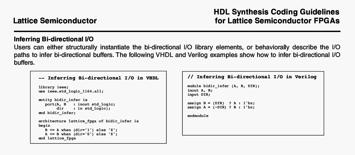

Moderator (Firma: Titel) Persönliche Seite #993606
Einen Bidirektionalen Tristate Buffer für Xilinx beschreibe ich in VHDL
so:
   pins   <= dataout when dir=AUSGANG else (others=>'Z');
   datain <= pins;
Dann übernimmt die Synthese automatisch die Instantiierung des
Pintreibers (IOB). In Verilog müsste das doch so ähnlich auch gehen.
Im Anhang ein Screenshot aus dem MachXO-Handbuch
http://www.latticesemi.com/lit/docs/handbooks/HB1002.pdf

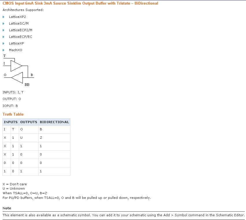

OP Persönliche Seite #993899
SuperWilly wrote:
> ... aus der ispLEVER 7.1 Hilfe: siehe Anhang
Ausgezeichnet, demnach waren wir auf der richtigen Faehrte. Wenn ich mir
die Wahrheitstabelle ansehe wuerde ich so auf den ersten Blick sagen das
mein Code funktionieren muesste. Einwaende?
Vielen Dank fuer die guten Tipps Lothar und fuer die Loesung des
Raetsels, SuperWilly :-)
Sebastian
OP Persönliche Seite #993926
Lothar Miller wrote:
> Ja, nur irgendwie schade, dass sowas nicht im Datenblatt oder Usermanual
> oder in den Whitepapers auftaucht... :-(
Ich haette nicht gedacht das ich das mal sagen wuerde, aber das macht
Xilinx tatsaechlich besser. Da gibts die ganze HTML-Doku durchsuchbar im
Netz...
Sebastian
