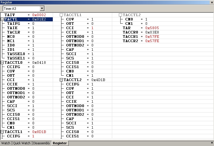

> Wie sieht TACTL aus? Der Timer muss im Continous Mode arbeiten.
Achso, den habe ich im UP-Modus und lasse den immer bis 1000 zählen.
Ich werde das mal ausprobieren.
Ja, es liegt an den Pins 14 und 15 an, also TA1 und TA2.
Und ich meine die beiden PINs auch für die SOnderfunktion konfiguriert
zu haben:
  P1DIR &= ~P1DIR_2;
  P1SEL |= P1SEL_2;
  P1DIR &= ~P1DIR_3;
  P1SEL |= P1SEL_3;
Grüße
Philipp
P.s.: Sry fürs große Bild

Laut Deinem Register-Abbild verwendest Du ACLK als source für Timer_A.
Wenn Du den 8MHz Quarz allerdings an XT2 angeschlossen hast, dann wäre
ACLK ohne Funktion, da dieser nur von LFXT1 betrieben werden kann. Oder
Du hast einen 32kHz an LFXT1, was aber wohl zu langsam wäre...
Der 8 MHz hängt an XT1 und mit Prescaler 8 am Timer. Ursprünglich lag
CCR0 bei 1000 und im Up-Modus - damit ich jede ms einen Tick bekommen
kann.
Dementsprechend wird TAR auch jede Mikrosekunde inkrementiert.

Jetzt ändert sich auch nur das Register des CCR1, also muss das wohl
wirklich so.
Mooooment.
Denkfehler.
Die Werte sind beim Debugging im SingleStep gleich, wenn ich das
Programm laufen lasse unnd dann plötzlich anhalte scheinen sie
unterschiedlich zu sein.
Was übrigens auch voll Sinn macht aber gestern in geistiger Umnachtung
wohl von mir nicht erkannt wurde g
Danke allen!
PERFEKT.
Der Timer läuft wieder im UP-Mode, damit ich jede ms einen Tick bekomme
und die TACCR1 und TACCR2 geben mir die Zeit des Down-Pegels.
Habe das mit einem Funktionsgenerator geprüft: Sogar auf die
Mikrosekunde genau.
Toll!, Danke für eure Hilfe!
