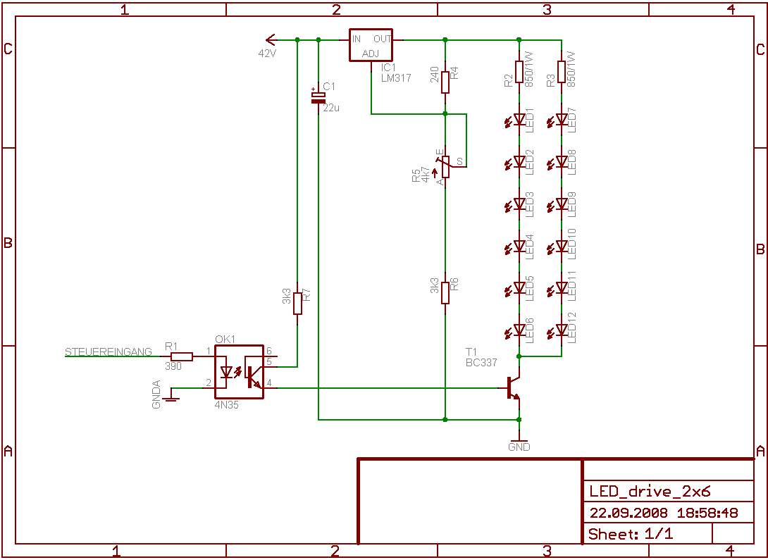

Hallo zusammen, ich hab ein kleines Problem mit einer Schaltung die ich nicht hinbekomme. Ich hoffe jemand von euch kann mir helfen. Ich möchte 13 in Reihe geschaltete blaue LEDs an 42V betreiben. Die LED Helligkeit soll über einen Poti regelbar sein. Das Signal zum einschalten ist ein 5 V Puls, d.h. ein Rechtecksignal mit PW 5-20ms und etwa 1 Puls pro 100 ms. D.h. max 10 Hz. Die LEDs sollen etwa genau so lang leuchten wie die PW, also 5-20ms. 5V GND und 42 GND sind nicht gleich! D.h. also 5-20ms 5V Puls ==> ??? Schaltung ??? ==> 5-20ms LEDs an Wie kann ich das einfach aufbauen. Hab zwar beim Studium mal etwas mit Elektronik zu tun gehabt....das ist aber schon ein paar Jährchen her. D.h. ich hoffe jemand kann einen kleinen Schaltplan anhängen, damit auch ich es verstehe!! Vielen Dank schon mal für die Hilfe!!

Welche Daten hat denn die verwendete LED? Flussspannung@Flussstrom ?

42V sind schon heftig. Kannste nicht 2x7 LEDs verschalten und mit 22V betreiben?

guck dir mal den LT3496 von Linear an.

Hallo Wolfgang, wieso willst Du die LEDs in der Helligkeit per Poti Regeln und gleichzeitig per PW über eine Schaltstufe? 1. Den Vorwiderstand von 13 LEDs per Poti zu verändern ist wohl eher kritisch. Das Verhalten der LED bei Vergrößerung des Vorwiderstandes (vorallem bei 13 LEDs) ist schlecht reproduzierbar. Da die LEDs in Ihren Daten wie Flusspannung und Strom unterschiedlich sind, werden sich diese auch sehr unterschiedlich in Ihrer Helligkeit darstellen. 2. Normalerweise verwendet man zur Steuerung der Helligkeit ein PWM Signal mit Veränderung des Puls Pausenverhältnisses. So veränderst Du nicht die Flusspannung und den Strom, sonder nur die Periode zwischen Ein und Aus. Daraus bildet Dein Auge auf Grund der Trägheit ein Integral. Deshalb auch eine Pulsfrequenz >50Hz verwenden, um ein Flimmern zu verhindern.
@ Wolfgang E. (baumeister25) >hinbekomme. Ich hoffe jemand von euch kann mir helfen. Ich möchte 13 in >Reihe geschaltete blaue LEDs an 42V betreiben. Die LED Helligkeit soll Reicht nicht, 13x3,5 = 45,4V. Nimm zwei Ketten aus je 6 LEDs. >über einen Poti regelbar sein. Das Signal zum einschalten ist ein 5 V LM317. >Puls, d.h. ein Rechtecksignal mit PW 5-20ms und etwa 1 Puls pro 100 ms. >D.h. max 10 Hz. Die LEDs sollen etwa genau so lang leuchten wie die PW, >also 5-20ms. Macht man über einen einfachen Transistor in Emitterschaltung, BC337 reicht. >5V GND und 42 GND sind nicht gleich! Optokoppler. >Wie kann ich das einfach aufbauen. Auf Lochraster. >D.h. ich hoffe jemand kann einen kleinen Schaltplan anhängen, damit auch >ich es verstehe!! Und wer garantiert, dass du den Schaltplan verstehst? ;-) MFG Falk

Die Spannung über OK1 mit einer Z-Diode (irgendwas von 6 bis 18V) begrenzen (von Pin 5 gegen GND). Absolute Vceo für den 4N35 ist 30V.
Der LM317 hat doch auch ne max. Eingangsspannung von nur 40V, ich geh aber mit 42V drauf.....macht das keine Probleme? Hab als Diode vor dem 4N35 eine ZPY10V drin. Schaut euch mal den angehängten Schaltplan an. Von den 2 "Messerleisten" kommen die Signale und die 42V sowie 5V. Der NE555 taugt dazu das Triggersignal von auf ca. 20 ms verlängern zu können.´ Ist das so ok?
@ Wolfgang E. (baumeister25) >Der LM317 hat doch auch ne max. Eingangsspannung von nur 40V, ich geh >aber mit 42V drauf.....macht das keine Probleme? Nein, weil die maximal auftretende DIFFERENZ 42-21=21V beträgt. >Ist das so ok? Ja, wenn ma von dem etwas grauseligen Schaltplan absieht. MFG Falk
Und bei t=0 ?
@ Matthias Lipinsky (lippy) >>Nein, weil die maximal auftretende DIFFERENZ 42-21=21V beträgt. >Und bei t=0 ? Hab dich mal nciht so mädchenhaft. ;-) Der LM317 verkaftet offiziell 37V, die 5V mehr killen ihn nicht. Oder nimm halt den LM317HV, der kann offiziell 60V ab. MFg Falk
