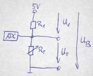

#1452322
Ich fänd nen Programm toll, womit man solche Spannungspfeile (und Strompfeile u.ä) wie in der Skizze leicht anbringen kann. Mit Eagle ist das sehr umständlich, oder? Genial wär eine Bauteilbibliothek in Inkscape oder so. Kennt jemand etwas in der Richtung? Achso, und es sollte unter Linux laufen.

Für einfache Schaltplänchen kann man auch die Grafikfunktionen von Word selbst verwenden. Da gibt's auch Pfeile. Verwende für sowas splan7 , einfach, günstig, schnell und übersichtlich Schaltplanzeichnen ist out! http://blog.makezine.com/archive/2009/10/the_most_amazing_drawdio_3d_animati.html Pascal schrieb: > Ich fänd nen Programm toll, womit man solche Spannungspfeile (und > Strompfeile u.ä) wie in der Skizze leicht anbringen kann. Ich fänd ein Programm toll was genauso zeichnet wie in der Skizze, nicht so künstlich wie Eagle oder andere :)
#1452842
> Ich fänd ein Programm toll was genauso zeichnet wie in der Skizze, nicht > so künstlich wie Eagle oder andere :) Genau das dachte ich mir, als ich das Bild gesehen habe. Hallo Pascal, > Ich fänd nen Programm toll, womit man solche Spannungspfeile (und > Strompfeile u.ä) wie in der Skizze leicht anbringen kann. Mit Eagle ist > das sehr umständlich, oder? Genial wär eine Bauteilbibliothek in anbei ein Bild, wie ich das für meine Dokumentationen mache. Das ist ein Beispiel einer LED Matrix. Für die Berechnungen habe ich das Bild gemacht. Mit Eagle unter Linux gezeichnet, mit OpenOffice die Beschriftung gemacht. Das ganze kann man dann schön auch als TIFF speichern und in einer Latex Datei einfügen, Voila :-) Michael

Danke für die vielen Antworten! Klaus, Peter: Ja Visio ist ganz cool, aber ich arbeite wirklich lieber mit Linux. Schrotty: Danke für den Wikipedia Link. Reinhard, Gast: Ja so nen Programm wär auch schick, aber ich muss in meiner Bachelorarbeit einige Berechnungen an Schaltungsteilen zeigen, und da traue ich mich nicht, sowas handgezeichnet aussehendes zu benutzen. Ich werde wohl ein bisschen mit Inkscape und OpenOffice Draw rumprobieren, der Output davon sieht in einem LaTeX Dokument schick aus. corel kann das und es gibt für Eagle eine ULP, die in ein LATEX-kompatibles Format kopiert
#1454741
Oh, die Antwort von Michael hatte ich gar nicht gesehen. Ja, so ähnlich habe ich es bis jetzt auch gemacht. Ich dachte, es würde vielleicht ein Programm geben, was die Zeichenfunktionalität von Eagle und OpenOffice/Inkscape vereint. Scheint nicht so zu sein. Naja wenn man etwas haben will, was im Druck schön aussieht, muss man sich halt ein bisschen anstrengen. Mir gefällt der Output von gschem gut, das ist der Schaltplaneditor von Geda. Es ist auch leicht, Teile selbst zu zeichnen. Antwort schreiben |
