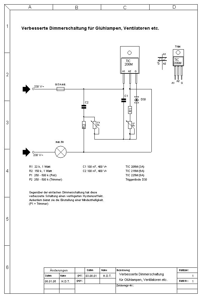

ich habe mir vorgenommen den im anhang gespeicherten Dimmer zu bauen.

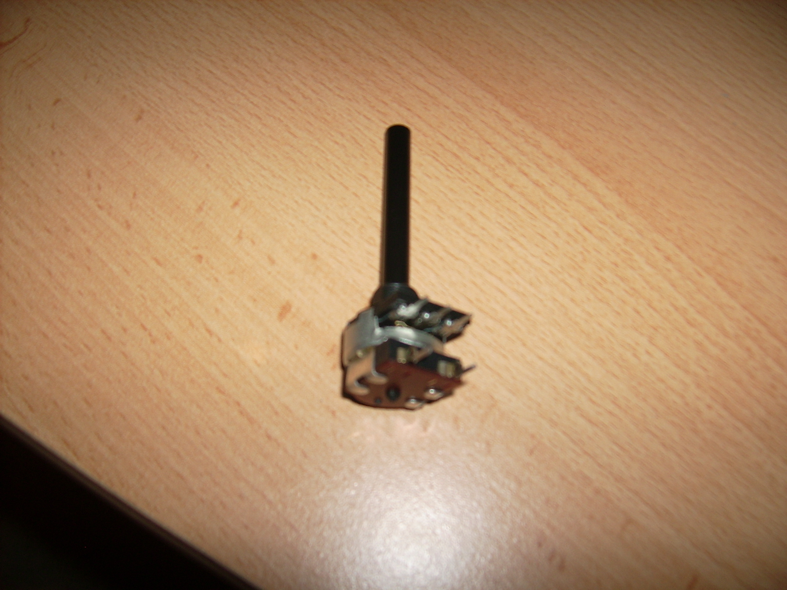

Habe mir einen Poti geholt der zusätzlich zum Widerstand noch einen
Schalter integriert hat. Man kann also wenn der Poti ganz zugedreht wird
noch einen Schalter betätigen.
Nun gibt es da ein kleines Problem... Ich wollte den Schalter so in die
Schaltung einbeziehen das nach möglichkeit die ganze Schaltung stromlos
gemacht wird. Strom kostet halt och was :)
Also evtl. gleich nach der Sicherung....
Der Schalter der an dem Poti dran is verträgt leider nur ne Leistung von
0,6W... da habe ich die befürchtung das der Schalter das nich aushält
wegen der Leistung... ich will damit 3 Lampen mit 50W betreiben.
Kann ich den Schalter ohne bedenken in die Schaltung mit einbauen oder
riecht das dann im Betrieb verdächtig nach Strom? :)
Oder habt ihr da vielleicht nen besseren Vorschlag... könnte ich zum
Schalten der Versorgungsspannung noch nen Triac benutzen?
Würde mich über eure Tipps freuen
mfg
Michael

Michael R. wrote:
> Hallo Forum,
Gute Idee.
Das wäre auch der richtige Ort.
Hmm - 'nur' 0,6 Watt?! Und diese Angabe stimmt wirklich? Weil es drauf
steht?! Die Potis mit Schalter, die mir in meiner Laufbahn begegnet
sind, konnten i.d.R. immer die Netzspannung schalten und dann auch mind.
ein oder mehrere Ampere.
Wenn er wirklich nur 0,6 Watt kann, was ich ja bezweifele, dann auf
keinen Fall damit die 3 Lampen mit (jeweils oder insgesamt?) 50 Watt
schalten.
Nein. Ein Triac ist ein Bauteil, das nach einem Triggersignal (DC oder
auch Impulse) leitend wird und auch solange leitend bleibt, bis ein
gewisser Haltestrom unterschritten wird. Dann sperrt er wieder bis zur
nächsten Triggerung. Ergo, zwei hintereinander (in Serie) sind nur serh
schwer zur Zusammenarbeit zu 'überreden'.
Mein Tip, der leider etwas mehr Elektronikaufwand bedeuten würde, wäre
folgender:
Entweder über ein Relais die Leistung schalten (wenn der Schalter aber
keine 230V schalten kann, wg. Isolation zum Poti, dann benötigt man auch
noch einen Kleinleistungstrafo (je nach Relais, aber meistens <1 Watt),
der nur das Relais versorgen muß.
Etwas 'krasser' wäre der Vorschlag über eine Gleichrichterbrücke einen
Spannungsfesten (Leistungs-)MOSFET zu steuern. Wenn man hier aber wieder
keine Möglichkeit hat mit dem Schalter 230VAC-führende Teile zu
schalten, muß man sich wieder was einfallen lassen. Also vmtl. auch hier
wieder einen Kleinleistungstrafo einsetzen.
> mfg
> Michael

Das der Schalter an dem Poti 0,6W aushält hat mir der Verkäufer aus dem
Laden gesagt :) Ob das nu stimmt kann ich nich genau sagen...
Darum hab ich von dem Teil mal ein Foto gemacht. Vielleicht kennt son
Ding ja schon jemand.
mfg
Michael

1,2MB für einen verschwommenen Fleck, ich weiß nicht...
Normalerweise steht auf dem Schalter eine Angabe für den maximalen Strom
und die maximale Spannung.
Was steht denn auf dem Poti??
OP #996997
War keine absicht... hatte vergessen es zu verkleinern.
Auf dem Poti steht nur 470KA... und dann noch ein Symbol... und sonst
leider nix weiter.
Das 470KA wird ja dann hoffentlich die Ohmzahl des Potis sein... denn
der im laden hat mir den wert och so genannt. oder steht der wert noch
für was anderes?
Das symbol sieht auch irgendwie nur so aus als wenn das ein Ohmzeichen
mit nem senkrechten Strich vorne dran wäre...
mfg
Michael
Gast #997019
Also denn Schalter würde ich auf keinen Fall anschließen, der brennt dir
sofort weg. Man braucht aber auch gar keinen mechanischen Schalter, die
paar mA an Leckströmen kannst du vernachlässigen. Außerdem ist der
größte Teil Blindstrom den zahlst du eh nicht.
