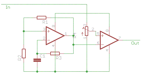

Vielen Dank für die vielen Antworten, aber bevor mich keiner versteht,
beschreibe ich kurz meine Fragestellung. Ich habe eine Bewegung (50-100
Hz) die ich mittels LED-Blitz gleicher Frequenz "zum stehen" bringe
(also das gleiche was ein Stroboskop macht; das LED ist aber viel
schöner). Das TTL-Signal geht in eine sogenannte Triggerbox, die die LED
anfeuert. Nun möchte ich lediglich diese LED dimmen.
Da ich Maschinenbauer bin, bastel ich halt nur in meiner Freizeit mit
Elektronik (aber gerne). Bitte meine laienhafte Ausrucksweise zu
entschuldigen.

#1004666
Sorry ich liebe einfach meine Guten OPs, es gibt sicher einfachere
lösungen, aber diese hier finde ich sehr schön.
IC könnte ein TL072 sein.
Noch n paar lustige Werte:
R1: 10k
R2: 100k
R3: 10k - 100k (je nach gwünschter frequenz, ich würds einfach testen)
R4 (poti): ich würd nich über 100k gehn, is ja nur n Spannungsteiler.
C1: 1nF
zu R3: mit dem kanns du eben die PWM-Frequenz einstellen. Mit ~50k
landest du bei ~3,2kHz wenn ich mich nicht verrechnet hab.
Und bei 10k hast du ne Periodendauer von bissl mehr als 50us (= ~16kHz)
Bei 100k entsprechend 1,6kHz
Angaben ohne gewähr...
edit: ich hoffe ich versteht, dass ich des quasi direkt vor die LEDs
schalten will. Also LEDs an Out und die Schaltung statt den original
LEDs. Vllt noch ne verstärkerstufe, weil der Ausgang vom TL072 glaub ich
nur 100mA ab kann.
