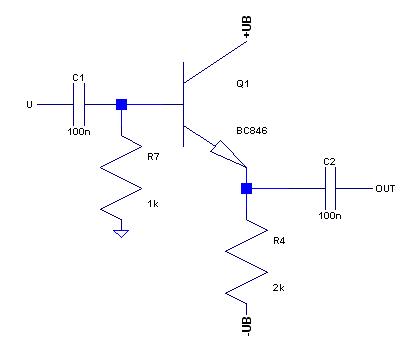

ich versuche gerade eine Wechselspannung zu verstärken, mit der
Schaltung wie im Bild. Frequenz ca. 50kHz. Ich bekomme aber immer eine
Verstärkung kleiner 1 heraus. Kann mir jemand sagen, was ich falsch
mache?

>was ich falsch mache?
Deine Schaltung ist ein Emitterfolger, da ist Ausgangsspannung grob
Eingangsspannung - UBE mit UBE~0.7V.
Also wenig geeignet für Spannungsverstärkung.
Nimm eine andere Schaltung.

von Olli R. (xenusion)
Du willst eine Emitterschaltung, keinen Emitterfolger:
http://de.wikipedia.org/wiki/Transistorgrundschaltungen

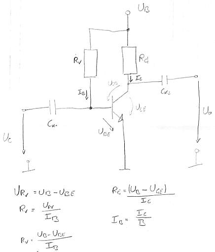

ich habe mich noch einmal damit beschäftigt. Ich habe mal eine Schaltung
angehängt. Sieht das schon besser aus oder bin ich immer noch auf dem
Holzweg?

Es sieht besser aus. Aber diese Schaltung hat Nachteile. Mach mal noch
einen Widerstand von der Basis zu Masse (Spannungsteiler mit Rv) und
zwischen Emitter und Masse noch einen Widerstand von ca. 100 Ohm und
parallel dazu noch einen Kondensator. (Gleichspannungsgegenkopplung zur
Stabilisierung des Arbeitspunktes, Wechselspannung wird durch den
Kondensator nicht oder nur wenig gegengekoppelt.)

die Sache ist, dass das zu einer Aufgabenstellung gehört, die besagt,
dass man einen AC-Verstärker aus einem Bipolartransistor 2 Widerständen
und 2 Kondensatoren aufbauen soll. Die sind ja hier schon verbaut.
Deswegen hat mich das ganze ja auch so verdutzt. Mit den zusätzlichen
Widerständen, wie du es beschreibst, wäre es ja grade ne bekannte
Grundschaltung. Also muss man ohne die zusätzlichen Widerstände
auskommen. Würde die Schaltung denn grundsätzlich die Arbeit verrichten?

von Bri (Gast)
Der Arbeitspunkt ist nicht stabilisiert, aber sonst funktioniert die
Schaltung. Du kannst es ja mal mit LTspice simulieren. Ich hab noch ein
altes Lehrbuch, da wird das als Grundschaltung angegeben und darauf
aufbauend werden dann bessere Varianten vorgestellt.

von HildeK (Gast)
Dann schalte Rv zwischen B und C anstatt zwischen B und VCC:
Spannungsgegenkopplung; stabilisert auch den Arbeitspunkt und du hast
dein Budget nicht überschritten. Wenn du nicht rechnen willst, fange mal
mit Rv=1Meg an.
Grundsätzlich ja, sie ist aber kritisch bez. der Wahl des Rv und der
Arbeitspunkt wird stark temperaturabhängig sein. Auch die
Exemplarstreuung des Transistors wird einen individuellen Abgleich nötig
machen.

von HildeK (Gast)
>Wodurch ergibt sich dann die Stabilisierung des Arbeitspunktes genau?
Wenn die Kollektorspannung ansteigt, dann wird über diesen Widerstand
mehr Strom in die Basis fließen, so dass die Kollektorspannung wieder
sinkt.
Suche mal nach 'Spannungsgegenkopplung Transistor', da sollte vieles
auftauchen.
