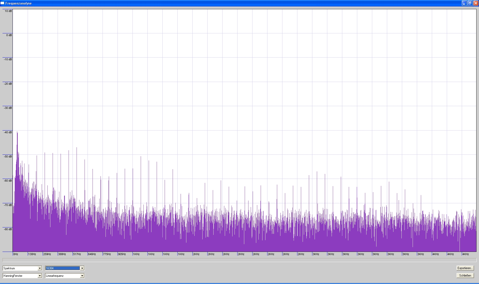

Hallo!
Folgendes Problem:
Ein Elektret Mikrofon wird an einem ca. 20 cm langen Kabel
angeschlossen. Sobald das Mikrofon angeschlossen ist tritt ein Brummen
auf, von dem ich mal das Sprektrum als Anhang ranhänge. Der Abstand
zwischen den Frequenzen beträgt ca. 70 Hz. Diese 70Hz entstehen
anscheinend im Display des Gerätes (Frame Clock). Wenn ich von dem Mikro
nur die Mase anschließe ist die Aufnahme absolut ok (brummfrei). Die
Bias Spannung liegt zu diesem Zeitpunkt an, deshalb denke ich nicht,
dass das Brummen in der Versorgungsspannung liegt. Sobald ich aber das
Mikrofon komplett anschließe ist das Brummen da. Hat jemand eine Idee,
wie man das loswerden könnte?
Danke!

Wenn in das Nutzsignal des Mikros ein 70Hz-Signal einstreut (wie Du
vermutest von einem Display), ist hier irgendetwas nicht richtig
abgeschirmt bzw. ein GND/Masse-Problem liegt vor.

Soll sagen: Ich schließe vom Mikrofon nur das GND Beinchen an, die
Signalleitung nicht. Trotzdem liegt ja die Biasspannung auf der
Signalleitung. Wäre hier das Brummen, so würde man es in einer Aufnahme
hören. Weiterhin habe ich einen 2K2 Widerstand zwischen die beiden
Mikrofonleitungen gelegt, um rauszufinden ob das Brummen durch einen
Stromfluss entsteht, dem ist aber nicht so.

Es sieht ganz nach Einkopplung aus. Ich habe das Mikrofon testweise mal
ohne das Kabel direkt angeschlossen und das Brummen ist weg. Dumm nur
dass das Kabel unbedingt nötig ist. Und eine Schirmung scheint keinen
Unterschied zu machen.

Ich habe Schirm an Masse und nicht an Masse gehabt und dabei keinen
Unterschied gesehen. Auch wenn meine provisorische Schirmung nicht
perfekt ist so hätte ich doch zumindest eine Verbesserung erwartet.
