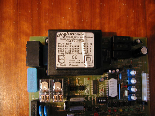

Hallo Leute,
ich suche folgenden Trafo aus Italien/Spanien (k.A. welche Sprache
"Primario"ist) :
Modell  A274
pri  0-230V
sec1 0-12V; 0,3A
sec2 0-12V; 0,9A
sec3 0-24V; 0,3A
Cod.TNH 20/R
cod. A274KN
P.max  2x380W   (weiß nicht, was die damit meinen?)
Fußlochmaß: 43x71mm
Ist in so'ner Garagentür-Fernöffnung drin.Primärwicklung ist offen.Wenn
da en Thermoschalter drin ist, kommt man doch da nicht ran, oder?

1.Wenn da die Thermosicherung defekt ist, wird es wohl dafür einen Grund
geben. Den sollte man erst mal kennen, bevor man weites Geld ausgibt!
2.Einen Trafowickler findet man auch in den Gelben Seiten. Eine andere
Ersatz-Variante wäre notfalls z.B. http://de.rs-online.com/web/  zu
suchen.
Knackpunkt dabei ist die Thermosicherung im Trafo.

...an die Thermosicherung kommt man auch so dran, zumindest bei allen
Kleintrafos, die ich bis dato so in den Fingern hatte - die wird NACH
dem wi ckeln aufgelegt und dann mit isoband fixiert - entfernt man dies
rund um den trafo vorsichtig, sieht man die TS und kann sie wechslen
oder versuchsweise überbrücken.

3 Wicklungen sind verblüffend,
Ist da eine verzögerte (Niederspannungs-)Beleuchtung mit drin?
Auf die könnte man verzichten, dann wird es wesentlich einfacher, einen
passenden Ersatz zu finden, mußt erst mal  feststellen
1. Ob es tatsächlich am Trafo primär liegt (leichte Bräune unten drunter
                                            ist normal  bei
Dauerbetrieb)
2. Sicherung intakt heißt auch nicht viel, haben die Wicklungen
Durchgang?
3. Welche Spannung nicht gebraucht wird.

...wenn ich lese "abgesichert sind mit 0,5A, 2A, 0,315A. Sind alle
ganz."
Dann frage ich mich wiesooo ganz oben am Trafo
"sec1 0-12V; 0,3A
sec2 0-12V; 0,9A  <=====
sec3 0-24V; 0,3A" zu lesen war.
Da muß doch schon einer mal die 2A reingefummelt haben? Normalerweise
sollte eine Sicherung beim doppelten Strom innerhalb einer Sekunde
geopfert werden.
Dieses Opfer hat wohl jetzt die Thermosicherung übernommen und damit
einen Brand verhindert?
Dann sind wir wieder am Anfang 1.Ursache=? Mechanik ok=??? Eine schwer
gängige Mechanik könnTe z.B. mehr Strom gebraucht haben.
Auch die stärkste Sicherung ersetzt kein Öl an der richtigen Stelle. :-)
Wenn die Ursache gefunden ist, kannst Du mit der Trafobeschaffung
beginnen.

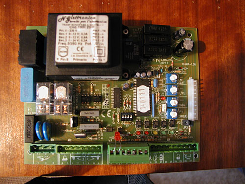

OP (Firma: AERAS GmbH) #996494
Hallo alle,
die Werte der Sekundärsicherungen sind auf der Leiterplatte aufgedruckt.
Mechanisch kann ich mir gut vorstellen, daß da was schwer geht. Ist für
den Chef von meiner Frau, da würde es mich nicht wundern. Kann das aber
jetzt nicht nachprüfen, fahre nicht extra 45 min in die Gegenrichtung.
Das ganze soll auch nicht in Arbeit ausarten. Die beste Lösung für mich
wäre:Ersatztrafo rein, das Ding läuft wieder, Chef kriegt den Tip mit
dem Öl und meine Frau ne Gehaltserhöhung.
Bild kann ich erst morgen senden.

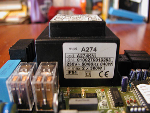

Baum wrote:
> Eins versteh ich nicht:
> Wieso bitte 2x380W?
> Bisschen viel, nicht?
Nein, eher wenig für die Relais.
Der Trafo dürfte wohl was kundenspezfisches sein. Sowas ist garnichtmal
so teuer, daher machen das viele Hersteller wenn sie nix passendes im
Standardsortiment finden.
#997222
> Wieso bitte 2x380W?
Das Schild auf der Seite des Trafos bezieht sich auf das gesamte Gerät,
hat mit dem Trafo selbst nichts zu tun.
Es handelt sich mit ziemlicher Sicherheit um die Schaltleistung der
beiden Relais.
Gast #997230
Das Schildchen mit den 2 x 380W bezieht sich wohl auf
die Schaltleistung der Relais.
Oben auf dem Trafo lässt sich was mit 20 VA erkennen.
Wenn es mit einem neuen Trafo nicht geht, musst halt 2 nehmen.
Einen mit 2 x 12 V und einen mit 24 V.
Oder selber wickeln :-)
