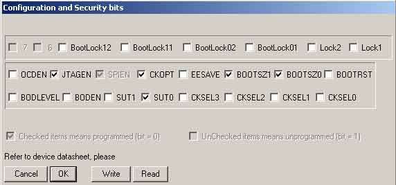

hab hier ein komisches USART-Problem.
Habe jetzt ermittelt dass die Baudrate um den Faktor 16 höher ist als
die laut Formel gültige (bei definierten 1200Baud empfange ich die
Zeichen am PC bei 19200Baud richtig), d.h. UBR_VAL ist um den Faktor 16
zu niedrig.
Dieser Faktor schreit geradezu nach einem Konfigurationsproblem, jedoch
konnte ich im Datenblatt nichts auffälliges finden und die Formel ist
laut Datenbaltt für den asynchronen Betrieb richtig.
Prozessor:  ATMEGA32
Oszillator: Quarz mit 16MHZ
FUSE-Bits: siehe Screenshot

Hast du diese Fuse-Bit Ansicht auch erst "geladen"? Also nach dem öffnen
nen "Read"-Access durchgeführt?
Den richtigen Quarz drin?

Fuse-Bits wurden neu geladen, Quarz stimmt schon

>UBR_VAL ist um den Faktor 16 zu niedrig.
Da könnte man doch glatt vermuten das F_CPU irgendwo auf 1MHz
umdefiniert wird. Irgend welche Warnings beim compilieren?
OP #995689
Da hab ich wohl den Wald vor lauter Bäumen nicht mehr gesehen.
Ich mach ein #ifndef F_CPU (was ich hier nicht erwähnt habe), binde
zuvor aber schon die delay.h ein, welche den Wert auf 1mhz setzt....
Danke für die Hilfe!
