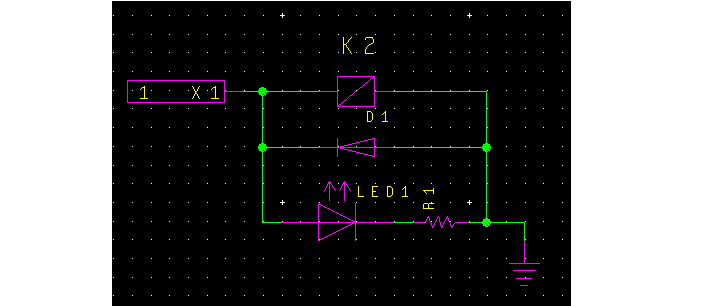

Hallo Jungs,
vielleicht blöde Frage aber ich reskiere trotzdem!
ich habe im einem Schaltplan Relais anschluß gesehen, wie im Bild oben.
Kann sein, dass der Anschluß falsch ist? da fällt die Masse beim Diode,
Widerstand und einem Anschluß von Relais Spule!
Ich denke es muss folgender Maße ausshen, wie Bild in der nächsten
Antwort.
Sind meine Überlegungen richtig?

> da fällt die Masse beim Diode....
Na gut, seltsam aussehen tut das schon, aber ob die tatsächlich fehlt
kann nur mit dem Schaltplanprogramm kontrolliert werden. Bei diesen
Programmen werden einfach alle Netze mit gleichem Namen verbunden. Und
ob das Netz K2-D1-R1 den Namen GND hat kann man so nicht sehen.
> und die richtige Schaltung?!
Das kommt darauf an, auf welche Masse sich das Ansteuersignal für das
Relais bezieht.
Die falsche Masse ist oft schlechter als gar keine Masse.
Eine fehlende Masse merkt man wenigstens sofort.
Eine falsche oft erst seeeeehr viel später.
>Relais bezieht.
Kannst du das vieleicht näher erläutern?
Danek für eure Tipps!
Moderator (Firma: Titel) Persönliche Seite #997075
Wenn du z.B. eine Analogabteilung auf deiner Platine hast, und der
Rückstrom des Relais fliesst über diese Analog-Masse, dann reichen dir
8-Bit Wandler locker aus. Denn genauer kannst du dann mit 16-Bit
Wandlern auch nicht mehr messen... ;-)
