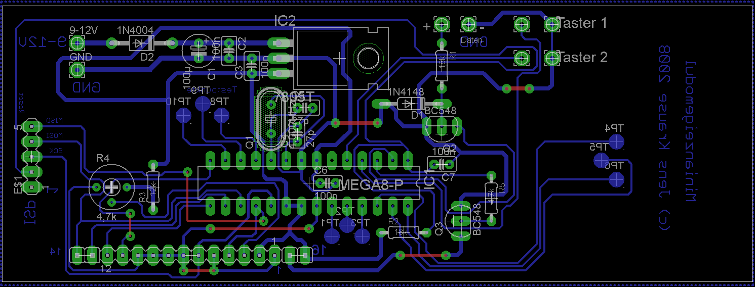

Hallo Leute,
ich habe mir ein ATMega8 Projekt auf dem Steckbrett in Kombination mit
dem Pollin Evualisierungsboard zusammengebaut, also alles fliegende
Verdrahtung, hat alles 1a geklappt. Nun hab ich mir eine Platine geätzt
mit dem im Anhang befindlichen Layout, und nix geht mehr.
Gibt es irgendwelche "Musthaves" die ich übersehen habe? An den
Pufferkondensator zwischen Vcc und GND hab ich gedacht und auch den
Reset hab ich meiner Meinung nach richtig beschaltet. Primär geht es um
den Datenempfang (Data ist von einem RS232 Sender komment). Mit den
gleichen Bauteilen (und mittlerweile zig Austauschteilen) ging es auf
dem Steckbrett, aber jetzt geht es auf der Platine nicht mehr. Also
genau diese Transistorschaltung wurde auch auf dem Steckbrett benutzt
als Pegelwandler ...
Ich weiß langsam nicht mehr weiter und möcht am liebsten alles
wegschmeissen. Hat hier vllt. jemand ne rettende Idee? Son Steckbrett an
der Wand sieht Kacke aus :).
  Jens

zuerst schreibst du nix geht und dann geht am anfang....?
wenn das testprogramm läuft, müsste eigentlich der Quarztakt i.O. sein
ist es absicht dass am ISP der GND fehlt?
1)
mach mal einen DRC in eagle und guck dir dir platine mal genau an.
einige leitungen sehen mir kurzschlussverdächtig aus.
prüfe vor allem mal die leitungen, die du im DRC als "gebilligt"
markiert hast, ob die auch wirklich voneinander isoliert sind.
2)
lege testweise mal noch einen 10uF elektrolyt direkt zwischen pin 7 und
8.
3)
die leitungsführung der versorgungsspannung (pin 7) ist recht
abendteuerlich.
verbinde mal mit nem draht pin 7 und pin 20/21.
4) mach eine gnd-brücke von den kondensatoren am quarz zur massefläche
rechts daneben, damit die masseverbindung zu pin 8 direkter wird.
@Jens
Wieso
>nix geht?
bisher hab ich nur dein Layout sehen können(oder mache ich was falsch?)
Um einen Schaltplan in png-Format wurde gebeten.
Ich glaube allerdings nicht, das das ein Hardwareproblem sondern
mehr ein Softwareproblem sein könnte. Den Drahtverhau haste wohl
auch schon wieder zerlegt, nehme ich an?

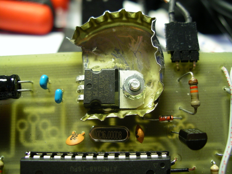

Funktioniert nun auch alles so wie es soll. Software ist auch schon ein
ordentliches Stück weiter :-).
Nur der 7805 wird etwas heiß, aber da er knapp 9V bei knapp 100mA

werde das mal im Auge behalten. Denke in diesem Projekt wird der 7805
reichen. Ich geh, wenn alles fertig ist, eh mit der Eingangsspannung auf
ca. 9 Volt, dann sollte er auch nicht mehr so heiß werden. Jetzt sind es
bei Vin so um die 13,7V. Habe solange einen improvisierten Kühlkörper
(siehe Anhang) benutzt :-) ... War halt zu flach für die Kühlkörper die
ich da hatte ...

Geniesser wrote:
> Auf den Kühlkörper wäre sogar Joseph Beuys stolz! :)
Naja, Kunst ist es wohl nicht, Improvisation vielleicht.
Habe mittlerweile auch die Spannung auf 9V runtergesetzt, nun wird der
kleine  mit dem Kühlkörper nichtmal handwarm ...
