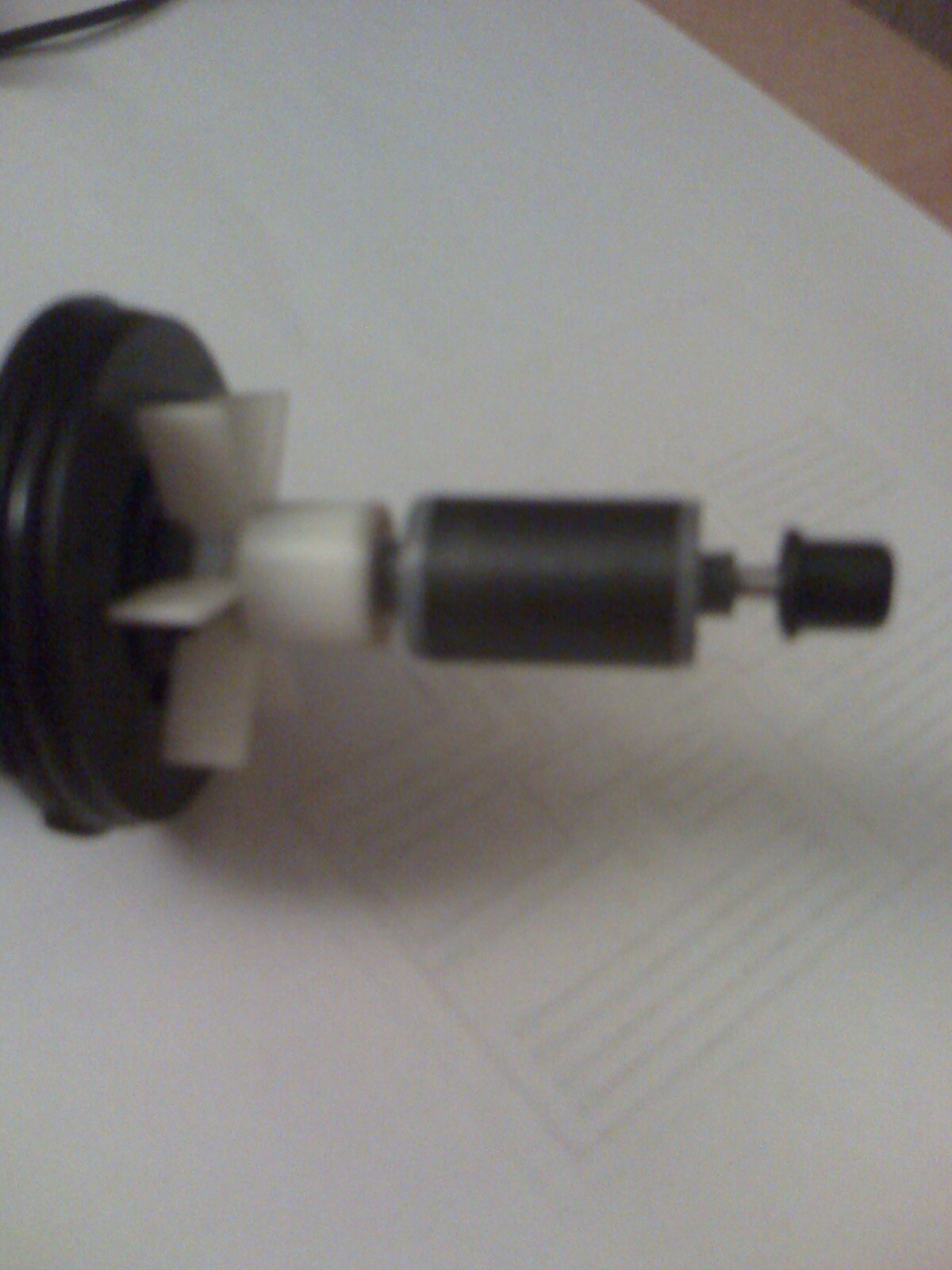

Ein freundliches Hallo an alle!
Ich würde gerne wissen, ob eine normale Aquarien-Elektropumpe mit der
Ätzlösung Natriumpersulfat harmoniert. In der Elektropumpe rotiert ein
Kuststoff-Flügelrad mit einer Art Ferrit-Zylinder oder ähnliches
Material. Die Kunststoffteile sind vermutlich gegen die meisten
Chemikalien beständig. Wie sieht es mit dem "Ferrit-Zylinder" aus?
Hat das Jemand vielleicht schonmal ausprbiert?
Freue mich über jede Antwort.
Danke sehr.

OP
Freue mich sehr über die vielen Beiträge.
Das ganze würde auch problemlos funktionieren. Da wäre nur leider die
Welle die aus Metall ist, die das Flügelrad mit dem Magneten verbindet.
Diese würde durch die Ätzflüssigkeit angegriffen werden. Und dann stellt
sich noch die Frage, ob der Magnet gegen die Ätzflüssigkeit beständig
ist.
Mario Spyridon

Ich habe frueher immer die magnetisch gekoppelten "Little Giant" Pumpen
von Superior verwendet. Die sind fuer Chemikalien gebaut. Die haben bei
mir in der Arbeit mindestens 10 Jahre gehalten. Ersatzteile zur
Wiederherstellung gibt es auch von denen. Mit so einer Pumpe laesst sich
ein gute Spray Anlage bauen. Die sind relativ billig.
http://www.lgpc.com/Product/ItemDetail.aspx?ProductID=1098
http://www.lgpc.com/Product/ItemDetail.aspx?ProductID=691
Gerhard
Aquarienpumpen (z.B. Powerhead) sind auch gekapselt und magnetisch
gelagert, alleine schon aus Isolationsgruenden.
Das sollte also angriffsmaessig kein Problem darstellen.
Und zum Ansaugen ggf. einfach Aqua dest. verwenden.
