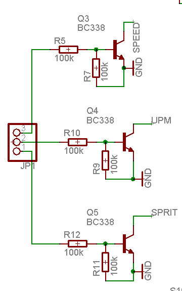

Prinzipiell würde ich jetzt einfach mal direkt an Steuergerät im Auto
gehen und gucken was angezeigt wird, nur machen mir die 70 Volt etwas
sorgen. Ich würde einfach nen 100 k Widerstand zwischen atmega eingang
und sg schalten, da ja nur das Potenzial eine Rolle spielt. ich habe die
drehzehl eingangsleitung auch mal einfach ums Züendkabel gewickelt und
tatsächlich hatte ich die Drehzahl und sicherlich war dort ein höhere
Spannung))

wenn Du einen 100k-Widerstand vor den Eingang schaltest, wird dem
Controller im Betrieb wohl nicht viel passieren, denn die Spannungen
grösser 5V werden über interne Dioden abgeleitet. Als ESD-Schutz sollte
zwischen Eingang und Masse noch ein 10nF/200V Kondensator geschaltet
werden.

schalte vom betreffenden Pin einen pull-Up nach Vcc, und vom Pin eine
schnelle Diode zum Einspritzventil.
Der L-Pegel liefert auch einen L-Pegel am Eingang, H-Pegel wird durch
den pullup erzeugt. Weder die 12V noch die Abschaltspannung erreichen
den Eingangspin. Pegelwandlung also inklusive.

Ich habe die Signale mittels Transistoren an den Atmel angeschlossen.
("SPEED", "UPM" und "SPRIT" gehen an die Eingänge des MC)
Im Atmel müssen die Pullups aktiviert werden. Somit zieht ein 12V Signal
(z.B. vom Einspritzsignal) den Pin am Atmel auf 0V. Also invertiert...
Da aber ein Low vom Einspritsignal "Ventil offen" bedeutet, ist es also
doppelt invertiert, und passt somit wieder;-)
(Ventil offen -->0V --> Transistor sperrt -->MC hat 5V)
