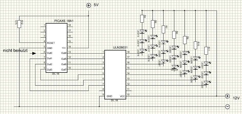

ich, Anfänger, bin am Verzweifeln. Als Einsteiger verwende ich den
PICAXE (PIC min Basic Interpreter). Komme damit eigentlich auch ganz gut
klar.
Zum Problem:
Ich habe 7 Output Pins am ULN2803 angeschlossen. Dahinter angeklemmt
sind LED Stripes (100mA). Eigenlich funktoniert ja alles. Kann den µC
nach Belieben programmieren - läuft.
Um alle 7 Outputs auf HIGH schalten, muss ich das Port für Port machen.
also
high 1
high 2
high 3
high 4 ...  dann funktioniert auch alles
Da gibts aber auch einen schönen Befehl der alle Ports auf HIGH schaltet
let pins = %11111111
So - jetzt läuft das Progamm nicht mehr. Alle LEDs an. Wenn ich jedoch
mit Port 3 (manchmal auch andere) mal kurz an Masse gehe, fängt das
Programm an zu laufen. ?????
Und was ganz seltsames ---- Wenn ich meine Lötstation einschalte beginnt
alles wieder zu spinnen. Leds blinken immer nur ganz kurz.
Zur Stromversorgung: Gemeinsames Netzteil 5V für PIC und 12V für ULN und
LEDs.
Kann mir vieleicht jemand helfen?
Danke
Joachim

hallo
mitdem picaxe kenne ich mich nicht so aus, aber das erste, was mir
auffällt. ist der fehlende blockkondensator zwischen Vcc und GND.
solltest du reinmachen....100nF.
gruß thomas

Danke, danke, danke!!!
Nachdem ich 5 Platinen geätzt habe, 3x yC ausgetauscht und was weiß ich
nicht probiert habe. jetzt ENDLICH.
Super Site - Klasse Unterstützung!!
Joachim
