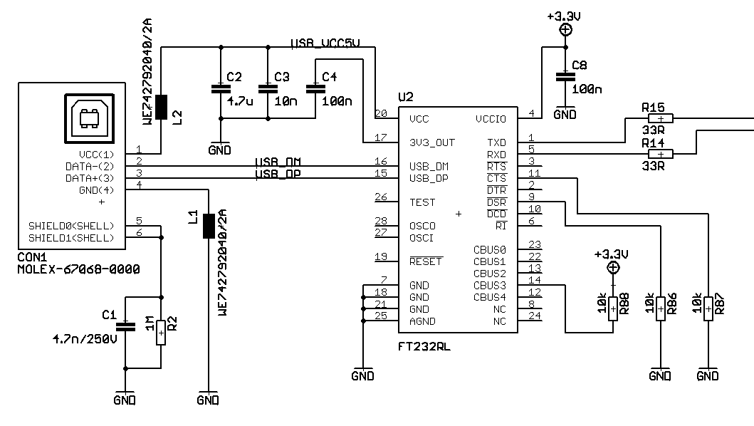

von Tim R. (vref)
Sorry, aber einfach alle unbenutzten Pins offen lassen ist FALSCH.
So dachte ich auch zuerst, dann funktionierte die Kommunikation aber
nicht (Flowcontrol).
Wie es funktioniert siehst du im Schaltplan anbei. VCCIO kannst du
natürlich auch auf 5V legen, wenn dein uC 5V IO Pegel erwartet.
von holger (Gast)
@ Tim
Du hast den Test Pin nicht auf Masse gelegt.
von Michael G. (linuxgeek) Benutzerseite
holger wrote:
> @ Tim
Muss er auch nicht.
von Christian R. (supachris)
Doch, muss er.
"26 TEST Input Puts the device into I.C. test mode. Must be tied to
GND for normal operation." Meistens gehts, wenn er offen ist, aber ab
und zu macht der Chip dann seltsame Sachen....
Flusskontroll-Pins kann man offen lassen, schließlich kann man ja im
Betriebssystem einstellen, ob man mit oder ohne Hardware-Handshake
arbeiten will. Funktioniert definitiv mit offenen Pins.
von Ralf (Gast)
> Muss er auch nicht.
Doch, muss er, Auszug aus Datenblatt:
Puts the device into IC test mode. Must be tied to GND for normal
operation, otherwise the device will appear to fail.
Ralf
von gast (Gast)
Einfach so anschließen wie im Datenblatt/Appliction note beschrieben.
von Tim R. (vref)
Oha, stimmt. TEST muss auf GND. Bei mir funktionierte es zwar trotzdem,
das heisst aber natürlich nicht, dass es immer so sein muss.
@gast: Leider ist der Anschluss an einen uC lediglich über Rx und Tx
nicht als Beispiel im Datenblatt zu finden.
Am ehesten kommt Fig. 7.2 in Frage.
Dann funktioniert es aber nicht, da DTR und DSR offenbar dem FT232
signalisieren müssen (=low), dass der uC empfangsbereit ist.
