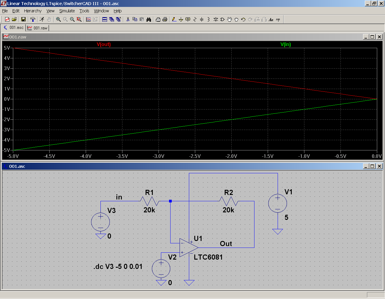

invertierender Verstärker und single Supply?
Gast #997701
Eine schlechte Loesung, denn der OpAmp muss die Differenzspannung
zwischen den Eingaengen auf Null regeln, und wenn Null am Plus anliegt,
ist der eegelbereich begrenzt. Man sollte ein paar mV weg von Null sein.
Gast #997715
Nö, finde ich nicht. Für den LTC6081 ist die Common Mode Range V- bis
V+. Das gilt auch für viele andere R2R Verstärker. Also alles in
Ordnung. Bei 5V Versorgung und 1V Ausgangsspannung sollte auch ein LM324
gehen.
Gast #997719
Es geht, wenn der Eingangsspannungsbereich des OPV etwas unter die
negative Versorgungsspannung (0V) reicht und der OPV keine Phasenumkehr
hat. Ein LM324 bspw. hat Phasenumkehr, was bei schnellem Abfallen der
Eingangsspannung dazu führen kann, dass aus der Gegenkopplung eine
Mitkopplung wird und der Ausgang in der Nähe von 0V "einrastet", statt
eine positive Ausgangsspannung zu liefern..
Man kann diesen Effekt auch bei einem OPV mit Phasenumkehr dadurch
vermeiden, dass man eine Schottkydiode von GND zum invertierenden
Eingang legt und damit negative Eingangsspannungen am OPV begrenzt.
Ob der LT6081 Phasenumkehr hat, müsste man im Datenblatt nachschauen.
Gast #997722
Gerade nachgesehen: Der LTC6081 hat MOSFET-Eingänge. Phasenunkehr gibt
es aber nur bei Eingängen mit Bipolartransistoren. Also funktioniert es
mit diesem OPV auch ohne die zusätzliche Diode.

Wenn eine der beiden Eingangsspannungen den Bereich zwischen negativer
und positiver Versorgungsspannung verlässt, kann es bei einigen
Operationsverstärkern passieren, dass an einem gewissen Punkt die
Ausgangsspannung vom einen Anschlag zum andern springt.
Beispiel: Legst du beim LM324 mit einer Versogungsspannung von +5V und
0V an den nichtinvertierenden Eingang U+ = 2,5V und an den
invertierenden Eingang U- = 0V, misst du am Ausgang die maximal mögliche
Spannung (etwa 3,5V). Das ist ok. Auch bei U- = -0,3V stimmt die
Ausgangsspannung noch. Wird U- jedoch negativer als etwa -0,7V (was
außerhalb der "Absolute Maximum Ratings" liegt), passieren zwei Dinge:
1. Es fließt ein hoher Strom aus dem Eingang heraus, der den OPV
   zerstören kann. Schaltet man den OPV als invertierenden Verstärker,
   wird dieser Strom jedoch durch den Widerstand am Eingang begrenzt, so
   dass dies kein Problem darstellt.
2. Die Ausgangsspannung springt vom Maximalwert auf den Minimalwert (0V
   bis 0,5V, je nach Belastung). Das ist die Phasenumkehr. Sobald man
   die Eingangsspannung wieder positiver macht, stimmt wieder alles.
Bei der invertierenden Verstärkerschaltung mit U+ = 0V merkt man von
diesem Effekt zunächst nichts, da U- automatisch ebenfalls auf 0V
geregelt wird und damit im zulässigen Bereich liegt. Fällt  aber die
Eingangsspannung der Schaltung sehr schnell in den negativen Bereich,
kann der OPV auf Grund seiner begrenzten Bandbreite nicht sofort
nachregeln, so dass U- ebenfalls negativ wird. Wegen der Phasenumkehr
springt jetzt aber der Ausgang auf 0V, so dass er U- über den
Gegenkopplungswiderstand nicht mehr "hochziehen" kann. Damit bleibt U-
negativ. Die Schaltung bleibt in diesem fehlerhaften Zustand, bis die
Eingangsspannung der Schaltung und damit U- wieder in die Nähe von 0V
gelangen, womit die Phasenumkehr wieder aufgehoben wird.
Ursache der Phasenumkehr ist die Anordnung der Eingangs- und der
Differenzverstärkertransistoren vieler (vor allem Single-Supply-)
Operationsverstärker, bei denen bei Eingangsspannungen unterhalb der
negativen Versogungsspannung die Kollektor-Basis-Dioden leitend werden.
Auch bei JFET-Operationsverstärkern kann ein ähnliches Problem
entstehen. Bei MOSFET-Eingängen tritt dieser Effekt normalerweise nicht
auf, da dort die Eingänge nie leitend sind.
Weitere Informationen: Google "Phasenumkehr" und "Phase Reversal"

#997971
'yalu' seine Ansätze/Beweise sind leider nur teilweise richtig.
Stimmen tut folgendes:
Da der LM324 bipolare Eingänge hat, fließt aus seinen Eingängen immer
ein gewisser (wenn auch geringer) Bias-Strom, weswegen der
Differenzverstärker einen ausgeprägt weiten Eingangs-Arbeitsbereich
aufweist. Mit unipolaren Stromversorgungen kann man den LM324 an den
Eingängen tatsächlich bis 0V hinab betreiben - aber hier liegt die Tücke
im Detail: Das geht nur, wenn, wie z.B. beim LM324, die Eingangsstufe
aus PNP-Transistoren besteht, was nicht zwangsläufig bei allen OpAmps
mit bipolaren Eingängen der Fall ist.
Die absoluten Grenzwerte, wie im Datenblatt angegeben, sind natürlich
immer einzuhalten, dies gilt insbesondere dann, wenn die Eingänge mit
Schutzdioden versehen sind.
Und damit sind wir dann schon bei den OpAmps, die in den Eingängen
MOSFETs besitzen und evtl. sogar komplett in MOS-Technologie hergestellt
sind.
Dann sind (fast) immer (parasitäre) Schutzdioden am Eingang vorhanden,
die die Eingangs-FETs vor zu hohen Gate-Source-Spannungen schützen
(sollten). Sobald diese Dioden leitend werden, wird die Eingangsspannung
auf zulässige Werte begrenzt - jedenfalls solange kein unzulässig hoher
Strom fließt. In der invertierenden Ausführung des Verstärkers sind, wie
'Yalu' auch richtig erwähnt hat, Widerstände mit im Spiel, die den
(-)-Eingang vor zu hohen Strömen schützen. Der (+)-Eingang liegt eh
schon auf GND und ist nicht kritisch. Dumm ist halt nur, das die OpAmps
mit FET-Eingängen eher selten am Eingang auch Rail-to-Rail-fähig sind.
Näheres dazu sollte man aber immer im Datenblatt nachschauen.
Das ganze hat nichts mit merkwürdigen 'dynamischen' Eigenschaften von
OpAmps zu tun, sondern ist durch unterschiedliche Topologien (bipolar
und MOS) sowie Schutzfunktionen erklärbar.
Resumée:
Das ganze wird funktionieren, wie es auch Spice (dank an 'Der Bimpf')
korrekt simuliert hat.
