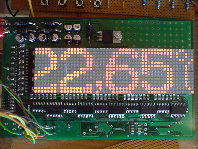

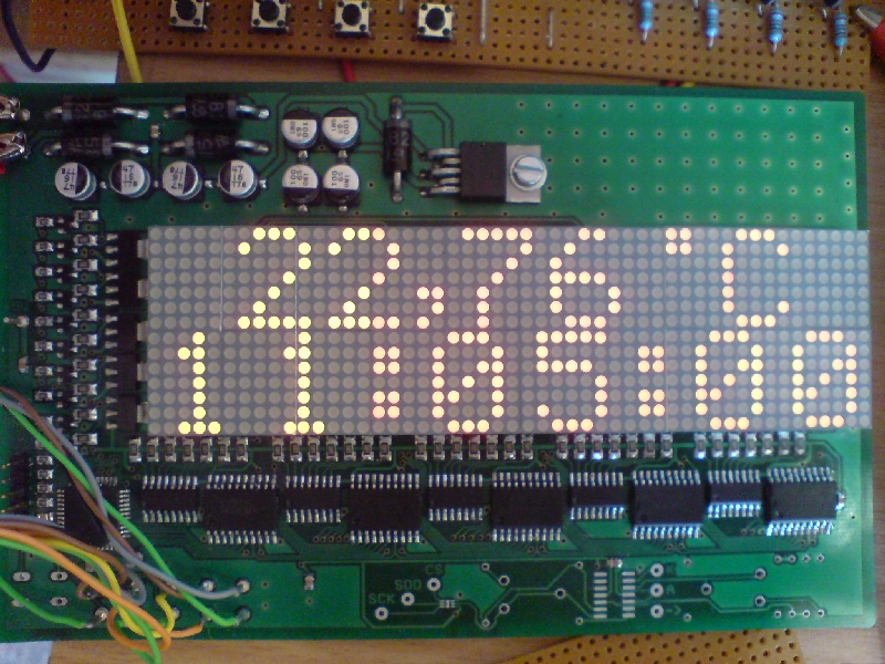

von Sven L. (friemler)
sebba wrote:
> was bastelst du denn grad?
Bin gerade dabei eine Temperatur- und Zeitanzeige mit Dot-Matrix-Modulen
aufzubauen. Ist nicht schwer, doch hab ich mich bei der Codegröße völlig
verschätzt. Vorher verwendete ich einen Mega16, der war aber wegen den
Menüfunktionen, Grafikbefehlen (welche ich nur zu einem geringen Teil
nutze) und diverser anderer Spielereien, wie der Anzeige der letzen
Stunden- und Tageswerte (jeweils min/max) ziemlich schnell voll. Ach ja,
DCF77 hab ich auch noch mit programmiert. Wenn man bedenkt, dass man vor
nicht allzu langer Zeit komplette Betriebssysteme in dieser
Speichergröße unterbringen konnte...
Zum Code: soll doch jeder programmieren wie er will, aber ich finde 3593
Zeilen in C (incl. Kommentare) viel leichter zu warten, als 19739 Zeilen
von dem was mein Compiler daraus macht.
Optimierungen beim Compilieren hab ich schon probiert, es wurde aber
immer schlechter.
Im Anhang sieht man eine ganz normale Anzeige der aktuellen Temperatur
und Zeit, solange der Empfang des dcf-Signals nicht von dem Zeilentrafo
meines Monitors gestört wird.
Bitte keine Diskussion über Genauigkeit und Auflösung, man kann die
Nachkommastellen und Durchschnittswerte individuell per Menü einstellen.

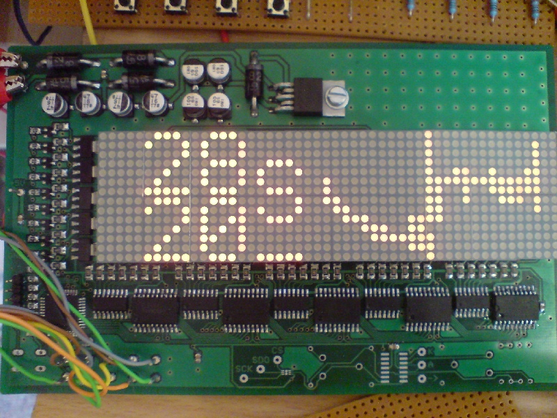

Hier ein Diagramm der letzten Stunden, wobei die aktuelle Stunde
vertikal invertiert dargestellt ist.
Und hier die Temperaturanzeige im Großformat während des scrollens.
