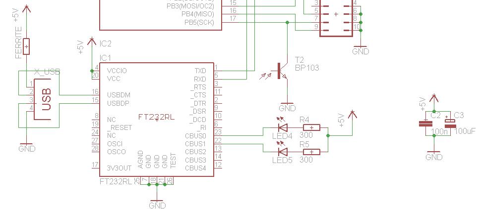

dass mein FT232RL immer wieder vom System getrennt und danach sofort
wieder erkannt wird.
Ich möchte die Wurzel des Problems erkennen und beheben
Der FTDI USB Chip haengt an einem Dell PowerEdge Server auf dem SuSE 11
laeuft. Keine Ahnung welchen Chipsatz dieser verwendet.

von Luftzug (Gast)
Hier die Beschaltung des FT232R
von Luftzug (Gast)
Nochwas:
An der Spannungsversorgung sollte es nicht liegen, da ich den FT232
bereits mit externen 5V gespeist habe. Die Ausfaelle bleiben.
Nun aber ihr, Jungs ;-)

von Andreas (Gast)
leider ist nur ein teil Deiner Schaltung zusehen.
Ich tippe aber auf einen zu hohen einschalt Strom, wodurch die
Spannungsversorgung des USB Ports abgeschaltet wird.
(100mA Enumeration/500mA danach)
Die Stromspitze dürfte durch den 100uF Kondensator kommen.
FTDI hat nur einen Kondensator von 4.7uF in den Beispielen.
mfg
Andreas
von Andreas (Gast)
hast Du die die Beschaltung für die "Self Powered Configuration"
angesehen wenn er extern versorgt wird ?
Du solltest dann auch die 5V nicht auf den USB Bus geben wie in Deinem
Schaltplan zu sehen ist.
mfg
Andreas

Mag sein, dass die Schaltung so (sporadisch) funktionieren könnte. Aber
du kannst nicht auf der einen Seite aufs Datenblatt verweisen, und
andererseits eine Schaltung posten, die nicht den im Datenblatt
empfohlenen Schaltungsvorschlägen entspricht.
Geschickterweise solltest du den ganzen Schaltplan posten, es könnte ja
sein, dass das Problem von einem Schaltungsteil verursacht wird, der
nicht direkt etwas mit USB zu tun hat. Als Beispiel könnte ja der
Controller einen Kurzschluss der Ports durch Fehler im Programm
erzeugen, woraufhin die Spannung zusammenbricht. Dann hilft auch ne
externe Versorgung nicht.
Aus dem bisschen, was von der Schaltung zu sehen ist, sehe ich schonmal,
dass du auf die Stütz-Kondensatoren verzichtet hast, das könnte schon
mal eine Fehlerquelle sein. Der 3V3OUT-Pin braucht soweit ich weiss
unbedingt einen Cap, weil der interne Regler sonst ins Schwingen geraten
könnte.
Ausserdem schreibst du, dass er immer wieder disconnected wird, ich
interpretier das Log aber so, dass es ab und zu mal vorkommt. Das könnte
z.B. ein Wärmefehler sein, wobei der zeitliche Abstand der Abstürze
wiederum zu groß ist, um das zu rechtfertigen.
Hm... Du könntest erstmal den Controller entfernen oder alles bis auf
den FT232 still legen, und gucken, ob es daran liegt. Offene Eingänge
dann aber auf VCC/GND legen.
Die Kondensatoren sollten m.E. schon rein.
Halt uns auf dem Laufenden.

Nachtrag:
Sorry bzgl. der Maulerei wegen der Kondensatoren, die waren so weit
rechts, dass ich sie gar nicht registriert hab :) Ich zeichne die
Schaltungen ein bisschen anders, deswegen hab ich die nicht gesehen.
Wie weiter oben bereits erwähnt wurde, 100µF ist schon ein bisschen
viel, das könnte tatsächlich der Einschaltstrom sein. Erklärt aber dann
immer noch nicht, warum der zeitliche Abstand so groß ist. Lief der
Rechner immer durch, oder war er zwischenzeitlich abgeschalten?
Ralf

Hallo Leute,
danke fuer eure konstuktiven Antworten.
Also der Rest der Schaltung besteht aus einem AT Mega8, 4 Relais mit
Treiberstufen und Antiparaellelen Dioden, einem Quarz und einer
Schnittstelle fuer ein Display und ISP. Das wars. Der ATMega idelt vor
sich hin - dh braucht keinen Strom, es schalten auch keine Relais. Der
FT232 haengt am UArt des ATMega - dort findet aber keine Kommunikation
statt.
Wärme kann ich bei der Schaltung auch beim besten Willen nicht
feststellen.
Der viel zu grosse 100uF Kondensator laedt sich beim einstecken auf,
dann sollte es aber auch keine Rolle mehr spielen, oder? Und das
Einstecken funktoiniert einwandfrei. Nur alle ~5 Stunden verabschiedet
er sich eben kurz.
Ich habe exakt die gleiche Schaltung noch einmal wo ich die 5V von der
USB Buchse garnicht nutze sondern der FT232 von externen 5V gespeist
wird. Diese verhält sich genauso.
@Andreas. Es soll ja nach der USB Bus Powered Schlatung von Seite 22
funktionieren. Nicht Self Powered. Die Schaltung hat in diesem Fall
keine andere Spannungsversorgen als das USB Kabel
Um der Musterschaltung von Datenblatt auf Seite 22 nahe zu kommen:
Den 100nf Kondensator am 3,3V Pin werde ich anbringen und mich dann
heute Abend melden. Ich hoffe auf die 10nf direkt an der USB Buchse kann
ich verzichten - hab nur 100nf hier.
Ich denke, der Fehler wird bald beseitigt sein.
Viele Gruesse - die Sonne scheint mir gerad so schön ins Gesicht :-)
Luftzug!
von Luftzug (Gast)
Soo ende der Geschichte, Ralf hatte recht, seit ich 100nf zwischen den
3,3V Ausgang und Masse gelötet habe laeuft das Teil durch - nun schon 20
Stunden.
Schon erstaunlich wie wichtig so ein kleiner Kondensator sein kann..
Dank euch und viele Grüße
