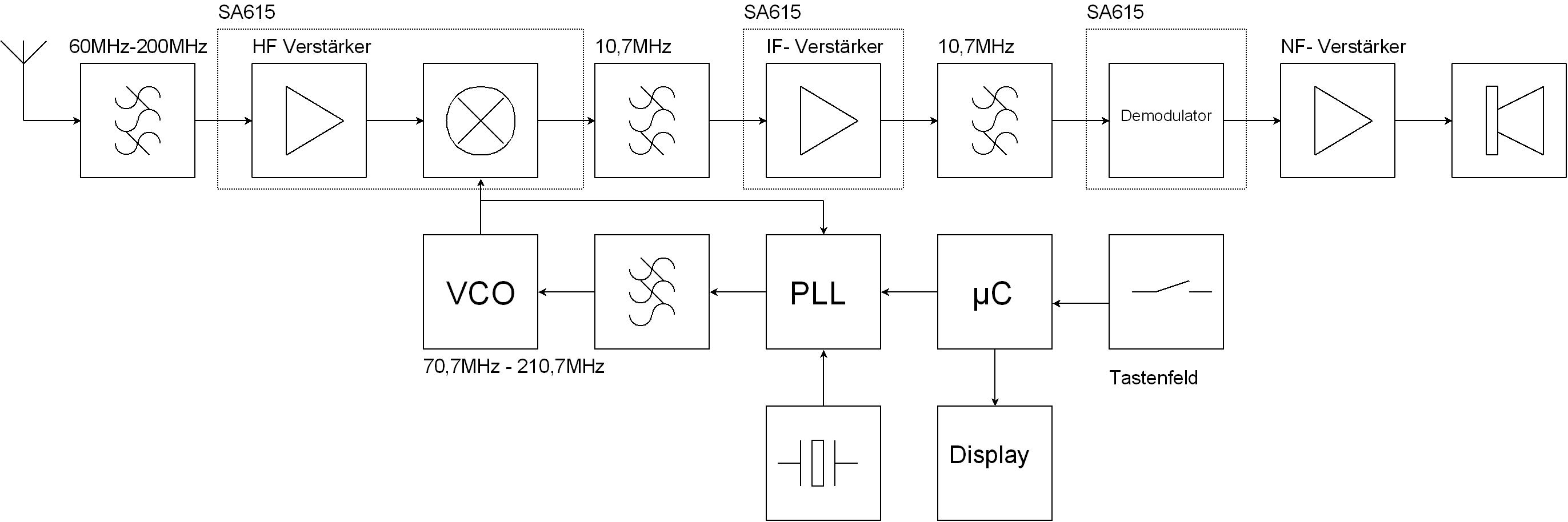

ich habe Erfahrung in der "normalelektronik" und möchte jetzt auf die
höheren Frequenzen Erfahrungen sammeln ;).
Dazu möchte ich einen Empfänger für 60MHz bis 200MHz bauen. Die einzige
Anforderung die er haben soll ist, dass ich die Frequenz mit einem µC
einstellen kann. Ein Blockdiagramm habe ich schon angefertigt und hängt
im Anhang. Ist das so OK? Verbesserungsvorschläge? Tipps?
Als Empfänger IC möchte ich den gut erhältlichen SA615 von Philips
benutzen. Habe nun aber mehrere Schaltpläne gefunden wo kein
Eingangsfilter Benutzt wird. Was sagt ihr?

Das Eingangsfilter würde ich drin lassen, Durchlassbereich entsprechend
des gewünschten Empfangsbereiches. Signale, die gar nicht erst zum 1.
Verstärker kommen, können auch keine Probleme machen.
PLL Synthesizer sind z.B. bei Digikey erhältlich, z.B. die LMX....
Dinger von National. Musst halt einen wählen der für den Frequenzbereich
des VCO passt.
70-210 MHz ist ganz schön breit, das ist Faktor 3 und damit etwas viel
für nur einen einzigen VCO. Aber man kann 2 bauen und zwischen beiden
schalten.

Ich würde mir noch Gedanken über die Spiegelfrequenz machen, wenn z.B.
der LO bei 70.7 MHz steht, weil du 60 MHz empfangen willst, dann ergibt
81.4 MHz Eingangsfrequenz zusammen mit dem LO ebenfalls die ZF von 10.7
MHz, der Empfänger ist also auf 2 Frequenzen gleichzeitig auf Empfang
(sog. Spiegelfrequenzempfang). Wenn das Eingangsfilter starr ist, kann
es die 81.4 nicht sperren, weil die ja im gewünschten Empfangsbereich
liegt. Abhilfe würde eine erheblich höhere 1. ZF bieten, am besten mit
einem zweiten Mischer auf eine zweite ZF und erst dort die Demodulation
machen. Damit die Spiegelfrequenz nicht im Empfangsfrequenzbereich
liegt, muss die 1. ZF mindestens halb so groß sein, wie der
Frequenzbereich, also hier (200-60)/2 = 70 MHz. Den Wert könnte man
etwas verringern wenn man schaltbare oder mitlaufende (Varicap)
Eingangsfilter benutzen würde.
Um das Chaos komplett zu machen noch was: Wenn der VCO bei 70.7 steht,
liegt seine erste Oberwelle bei 141.4 MHz und ergibt mit 130.7 und
ebenfalls auch mit 152.1 MHz die ZF von 10.7, selbst die dritte
Oberwelle des VCO bei 212.1 ergibt noch Nebenempfangsstellen die nur
knapp außerhalb des gewünschten Empfangsbereiches liegen...

Eine mitlaufende Vorselektion ist letztendlich das einzig Sinnvolle,
weil sich auf diese Weise der Eingang schmalbandig genug machen läßt, um
eine hohe Spiegelfrequenzdämpfung bei gleichzeitiger guter Unterdrückung
von Mischprodukten und starken Außerbandsignalen. Für die
Frequenzerzeugung gibt es was neues, nämlich PLL-basierte
hochintegrierte Taktgeneratoren, die eigentlich für die Netzwerk- und
Computertechnik gedacht waren:
http://www.box73.de/catalog/product_info.php?products_id=1869
In der CMOS-Version gehen diese Teile bis 160MHz, die LVDS-Version geht
über 200MHz hinaus. Da gibt es den IC auch einzeln:
http://www.box73.de/catalog/product_info.php?cPath=134_136&products_id=1848
Die Vorselektion machst du mit Varicaps, die Abstimmspannung erzeugst du
per PWM, z.B. mit einen AVR und dann mittels OpAmp auf den
entsprechenden Spannungspegel verstärkt. Der Empfängereingang sollte mit
mindestens 3 Kreisen ausgeführt werden, 1 Kreis vor dem
Eingangsverstärker, 2 Kreise dahinter, dann in den Mischer.
